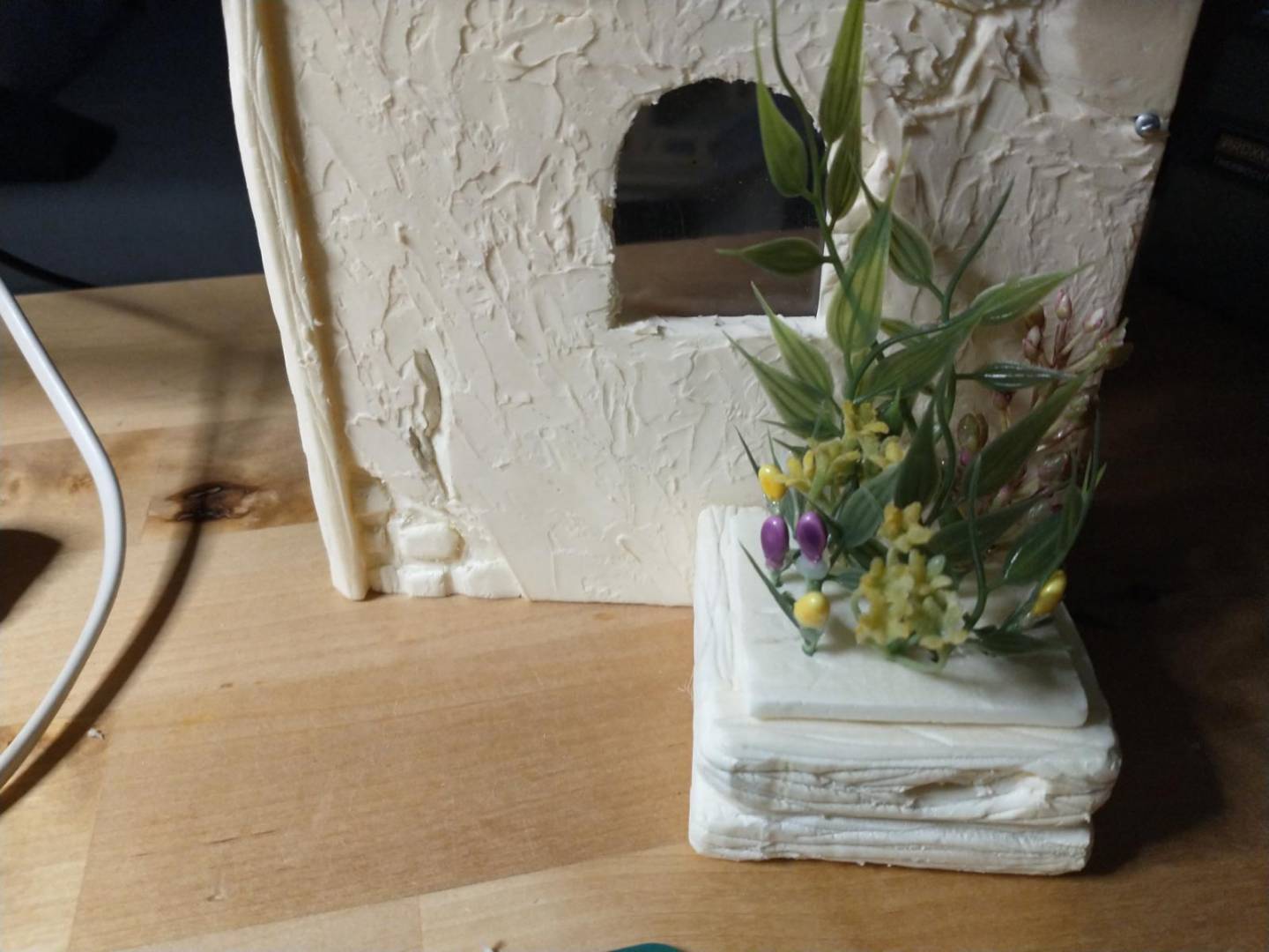

also ich bin gerade wieder dabei ein neues Häuschen zu bauen und habe jetzt mal mit den Montagewinkeln angefangen. Ich glaube so könnte es klappen mit der Sturmsicherung 👍
Von innen verschraubt und nochmal zusätzlich verklebt
IMG 20250112 172046947
von Außen auch verklebt und dann ein "Vesteck" davor.
IMG 20250112 171750483
So kann ich je nachdem wo sie stehen mit Erdhaken sichern oder durch eine Steinplatte festbohren und verschrauben.
Hinterher kommt noch ein Deckel oben drauf sodass ich jederzeit das Haus lösen kann wenn mal was sein sollte .
IMG 20250112 185841200
IMG 20250112 185850560
