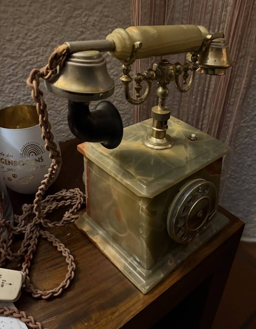

Hallos liebes Forum,
mein Sohn hat auf dem Speicher der Oma ein altes Wählscheibentelefon mit einem ADo8 Stecker.
Wie könnten wir dieses Telefon ggf. wieder nutzbar machen an unserer FRITZ!Box?
Laut Internetrecherche würde das grundsätzlich gehen. Könntet ihr uns da bitte weiterhelfen?

Machbar ist das schon. Dafür brauchst Du ADo8 → TAE/RJ11-Adapter bzw. ein neues Anschlusskabel und IWV → MFV-Konverter für ein Wählscheibentelefon. Kosten Punkt um die 100 EUR neu. Selbstverständlich gebraucht deutlich günstiger. Welche FRITZ!Box ist das genau und hast Du genaue Telefon-Bezeichnung?

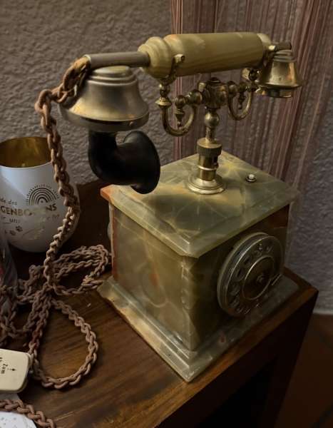

Hallo danke für die schnelle Rückmeldung. Dann probiere ich es nochmal mit den Bildern 😉
Ich habe eine FRITZ!Box 6690 cable
ps. Bilder gehen nicht. Da steht ich habe keine Berechtigung in diesem Forum Dateien anzuhängen 🙄
Ps. Kann leider immernoch nichts hochladen . Da steht ich habe keine Berechtigung. Hab das Telefon mal als Avatar hochgeladen;-))
Geschrieben : 10/09/2026 9:34
Beiträge: 2950
@maniac OK. Sorry. Ich habe jetzt Limit für die Bilder in neuen Beiträgen deaktiviert. Versuche es bitte noch mal. Beachte bitte Upload-Grenze von 2MB pro Datei. 😉
Es wäre gut noch zusätzlich das Foto von Deinem ADo8-Stecker zu sehen, am besten mit Typenschild bzw. von der Unterseite
Geschrieben : 10/09/2026 15:35
Maniac
(@maniac)
Beiträge: 7
Bedeutendes Mitglied Mitglied
Dann jetzt nochmal ;-)))

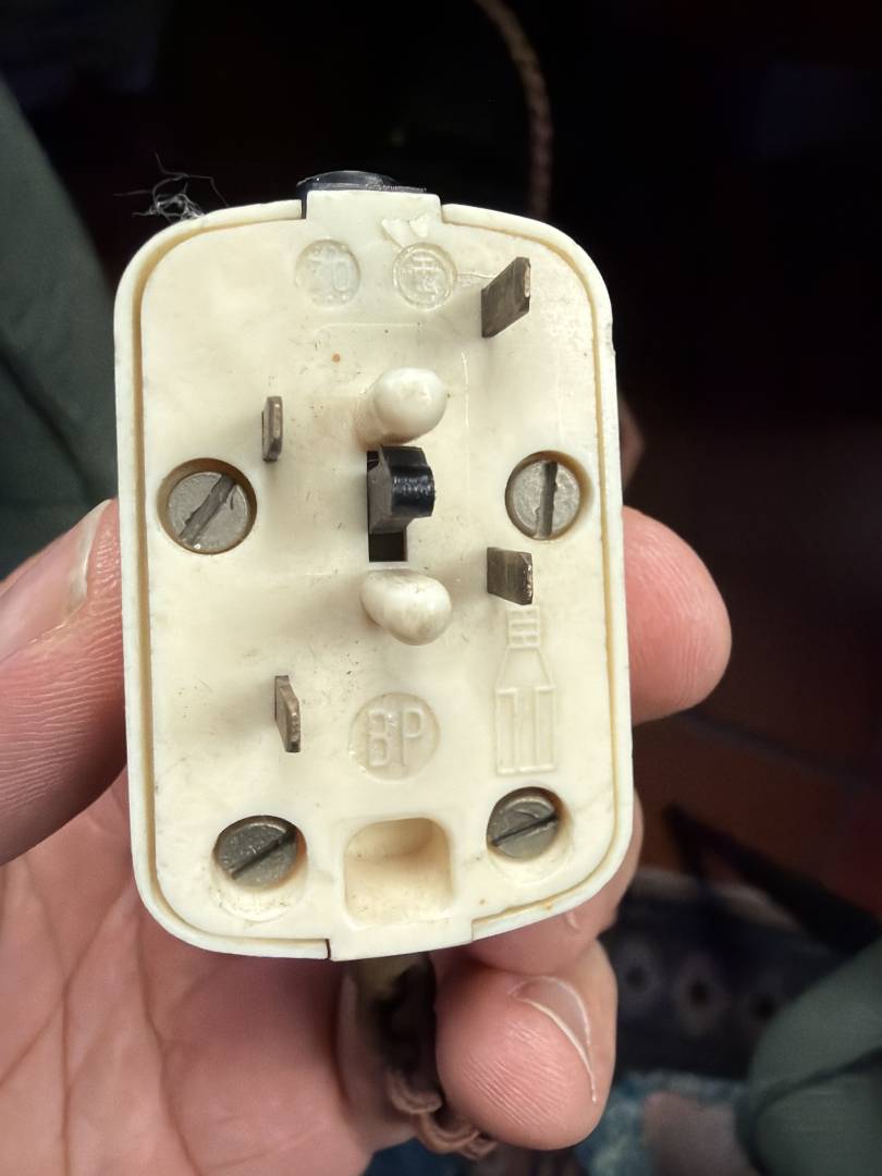

IMG 9287
leider kein Typenschild vorhanden. An der Unterseite ist nur Samt.

@maniac So ein schönes Sammlerstück.
Ok. Jetzt die Vorgehensweise.
1. Originalen ADo8→TAE-Adapter suchen. Gibt es mehrere Möglichkeiten, deswegen am Besten mit dem Stecker vergleichen.
Suchbegriffe:
- ADo8 TAE Adapter
- ADo 8 auf TAE
- ADoK TAE
- Bundespost ADo8 Adapter
Nicht jeder ADo8-Stecker passt mechanisch in jede ADo8-Kupplung. Die Schlüsselstellung der beiden Kunststoffstifte würde ich vor dem Kauf mit dem angebotenen Adapter vergleichen
2. Damit direkt an FON 1 der FRITZ!Box 6690.
3. Eingehenden Anruf testen: Klingelt das Telefon, lässt sich abheben und kann man sprechen?
4. Wählscheibe ausprobieren. Erst wenn das Wählen nicht funktioniert, einen externen IWV→MFV-Konverter besorgen und dazwischenschalten.
Alles ohne Gewahr, weil hier viele Sachen eine Rolle spielen. Am besten vor dem Kauf mit den Verkäufern (wenn privat-gebraucht) Rückgabemöglichkeit abzusprechen.

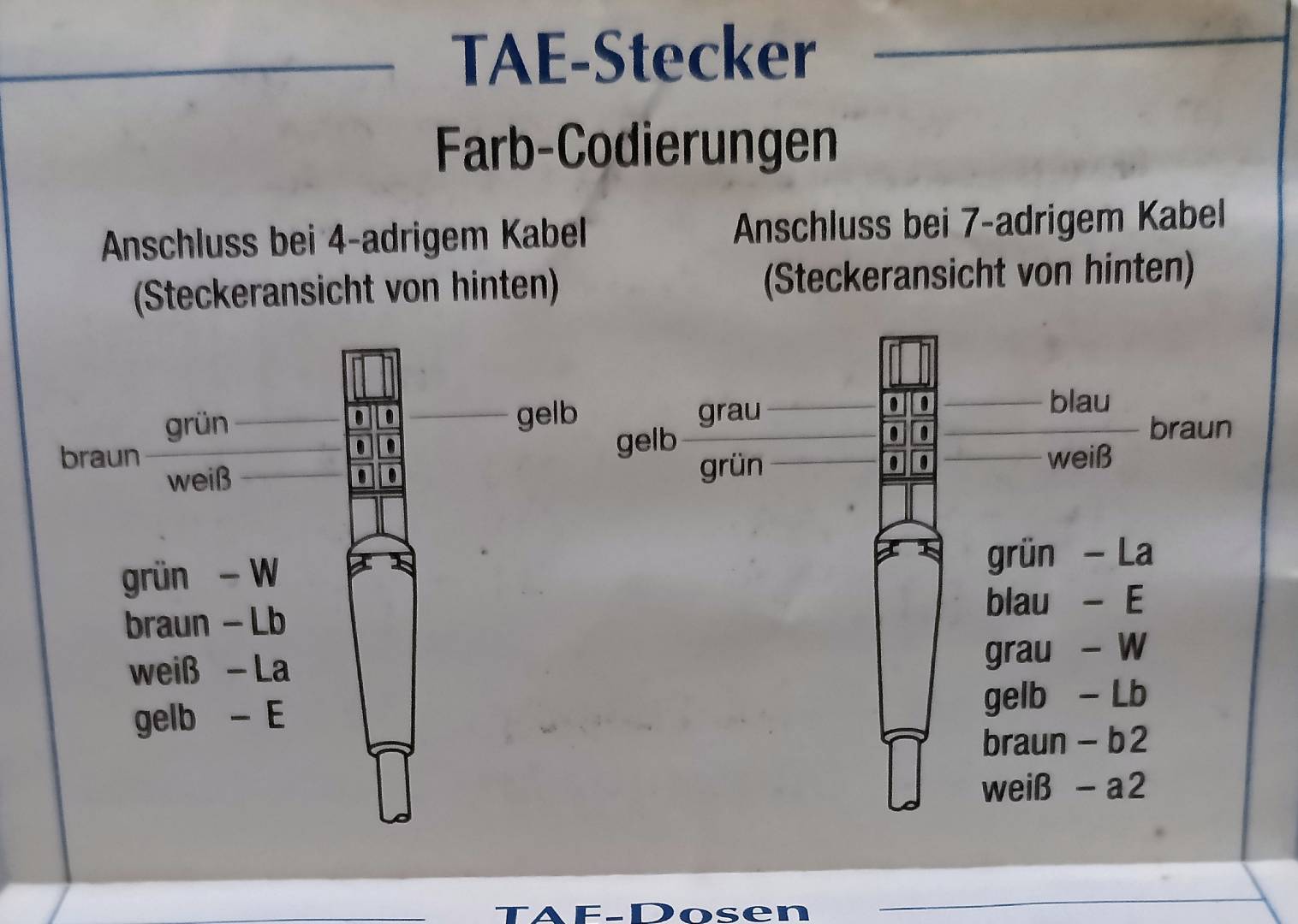

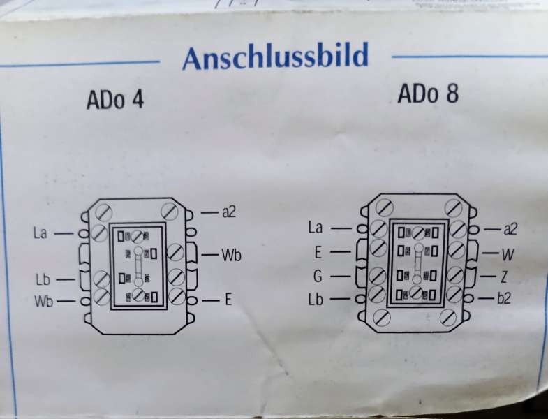

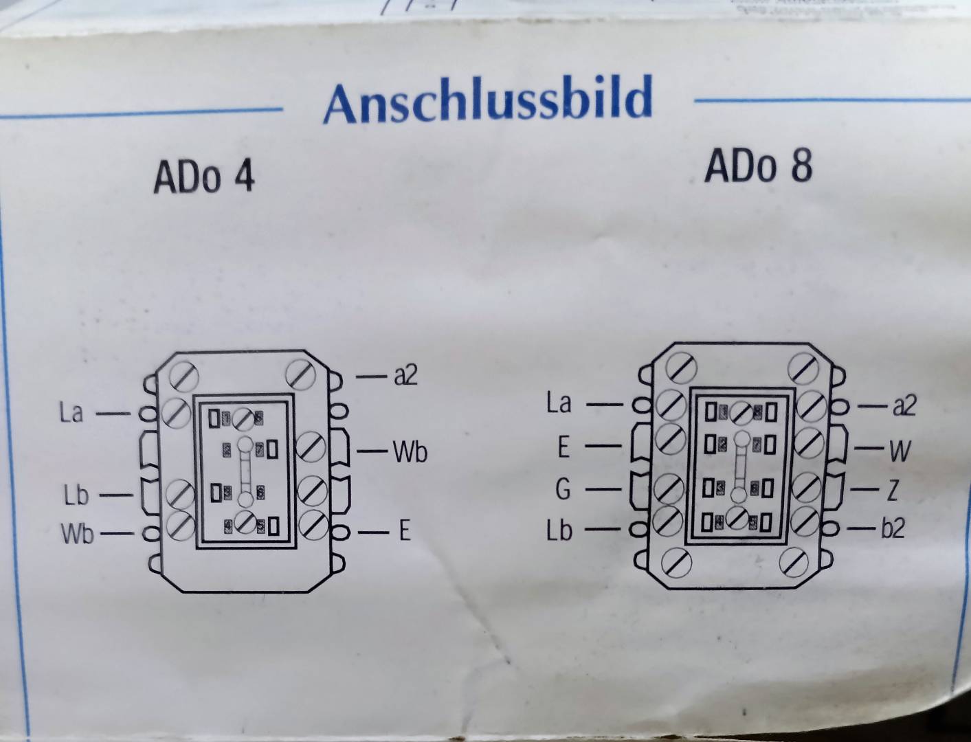

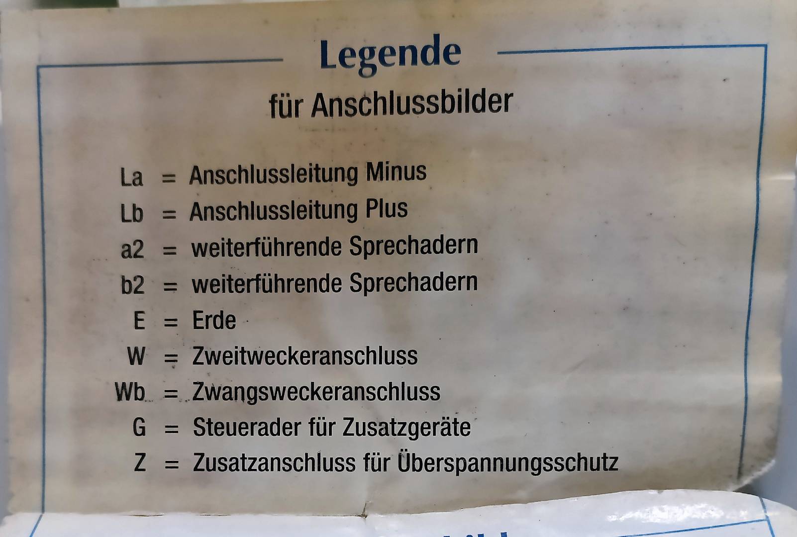

Hallo @maniac und herzlich willkommen in unserer Community.
Der Stecker deines Telefons scheint eher ein ADo 4 Stecker zu sein, was ich auf Grund deines Fotos bei Wikipedia rausfinden konnte. Außerdem habe ich von früher noch ein Faltblatt mit Anschlussbildern von alten analogen und jüngeren Telefonanschlüssen und zu den versetzten Pins passt am ehesten der ADo 4 Anschluss.
Kannst du vielleicht mal den Stecker vorsichtig aufschrauben und ein oder zwei Fotos vom Innenleben machen und hier Posten?
Mich würde vor allem die Farben der Drähte und an welchem Pin die sitzen interessieren. Vielleicht kann man die Drähte lösen und an einen TAE Stecker anklemmen/-löten, falls du dir so etwas zutraust.
Geschrieben : 02/10/2026 21:10
IMG 20261002 222237 956~2
IMG 20261002 221257 367~2
IMG 20261002 221502 600~2
Das Faltblatt ist schon sehr alt, deshalb nicht mehr ganz so schön.
Geschrieben : 02/10/2026 21:30

Hallo hier ein foto von dem geöffneten stecker.
