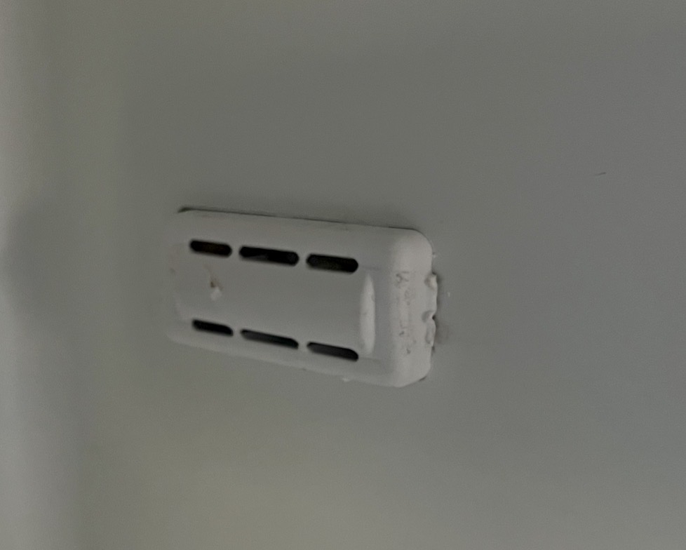

Hallo liebe Technikfans!
Ich bin etwas ratlos. Mein Siemens-Kühlschrank (8 Jahre) ist defekt. Kompressor und Ventilator laufen, er war nicht vereist aber er kühlt nicht korrekt. Es war schon ein Techniker dran und er meinte, es könnte viel sein und er tippt auf den Kühlkreislauf (Undichtigkeit). Der Kompressor wird aber auch nicht heiß oder sonstiges …
Meine Hoffnung liegt jetzt darin, dass es ggf. doch nur der Innenraum-Temp-Fühler ist. Ich habe viele Tipps gelesen und viele Meinungen sind leider auch unterschiedlich oder widersprüchlich und beziehen sich allgemein auf alle Kühlgeräte usw.!
Ich möchte nun versuchen den Temp-Sensor selbst zu ersetzen, damit die ganzen Service-Kosten nicht schon so teuer werden wie ein neues Gerät!
Kann mir jemand sagen wie ich zu dem Sensor gelange (siehe Foto)!? Ich habe versucht die Kunststoffhaube (gehebelt mit Schlitzdchraubendreher) zu öffnen, aber bislang ohne erfolg! Oder muss man dort von außen ran????
Ich würde mich über Tipps sehr freuen!
Vielen lieben Dank!

Ich habe dazu etwas länger mit KI recherchiert. Für deinen Siemens KI52FAD30/01 ist der NTC-Temperaturfühler von Bosch 00627548 gelistet. Der wird sogar als Reparatursatz mit neuem Kühlerdeckel angeboten.
Du musst dafür also nicht von außen an den Kühlschrank. Bei diesem BSH-Sensortyp wird die kleine Abdeckung von innen ausgeclipst. Für den gleichen Sensor gibt es auch den Hinweis, dass man dafür einen flachen Schraubendreher verwendet. Die Abdeckung kann allerdings recht stramm sitzen.
Ich würde trotzdem nicht wahllos rundherum hebeln, sondern möglichst direkt an der Raststelle ansetzen. Falls jemand hier genau diesen Kühlschrank schon zerlegt hat, wäre ein Hinweis zur besten Ansatzstelle natürlich hilfreich.
Was mich mehr wundert: Wenn Kompressor und Lüfter laufen, der Kühlschrank aber kaum kalt wird, würde ich den Temperaturfühler nicht sofort auf Verdacht tauschen. Ein falsch messender Fühler kann zwar die Regelung durcheinanderbringen, aber wenn der Kompressor dauerhaft läuft und trotzdem kaum Kälte entsteht, sollte man auch den Kühlkreislauf genauer prüfen.
Dass ein Techniker schon am Gerät war und am Ende nur sagt, es „könnte der Kühlkreislauf sein“, finde ich deshalb etwas dünn. Eine Undichtigkeit oder fehlende Kälteleistung sollte sich zumindest deutlich besser eingrenzen lassen.

Wenn ich mir das Ersatzteil ansehe, musst du in alle 6 Schlitze gleichzeitig rein um die 6 Rastnasen umzubiegen.
Oder zumindest 3 Schlitze auf einer Seite.. Ggf. gehen Vier-Gewinnt Chips, o.Ä. zum Hebeln

Es gibt auch aus Kunststoff ein Werkzeugset zum Lösen von klammern im Auto. Die Werkzeuge sehen etwas so aus wie kleine Stemmeisen/Nagel-Eisen, sind aber aus Kunststoff.
Kannst du den Kühlschrank leicht ausbauen, rausziehen? Wenn es ein Einbaukühlschrank ist, ist wahrscheinlich nur die Tür des Kühlschranks mit der Tür des Schranks verbunden, über Schienen.
Wenn du den rausnehmen kannst, sieh dir die Rückseite an. Wahrscheinlich ist das Kühlsystem hinter einer Verkleidung, die du dann wohl abschrauben müsstest. Vielleicht ist auch die Unterseite des Geräts etwas feucht, entweder von Kondenswasser oder evtl vom Kühlmittel.

@mrfloppy auf den Bildern des Ersatzteils sieht es ziemlich so aus, als lägen die losen Enden der 6 "Klemmen" im inneren des Gehäuses, also so, dass im Kühlschrank die Stelle, wo das Gehäuse sitzt, eigentlich leicht vorstehen müsste. Auf dem Bild mit der Seitenansicht, wo man die Form/"Biegung" der Klemmen erkennen kann, meine ich. Wenn im eingebauten Zustand die Enden der Klemmen wirklich hinter der Kühlschrankwand liegen sollten, um das Gehäuse des Sensors dort zu halten, dann bräuchte man schon ein kleinen stabilen Haken um die Klemmen zu lösen. Wenn die Enden allerdings von außen erreichbar sind, dann wohl am ehesten durch die kleinen Öffnungen/Schlitze am Gehäuses (Draufsicht auf den Sensor, die Klemmen von oben), mit einem kleinen bis mittleren Schlitz-Schraubendreher, mit dem man die Enden der Klemmen zur Gehäuse-Mitte hindrückt.

Das Gehäuse war mit allen Tricks nicht zu lösen … letztlich habe ich an drei Seite mit einem
Cutter-Messer so lange gezogen bis der Kunststoff durchgeschnitten war … so konnte ich die Verkleidung umklappen. Dann habe ich festgestellt das es ein anderer Temp-Fühler war. Obschon genau dieser auf sämtlichen Seiten zu diesem Modell angeboten wurde …
komisch alles …
