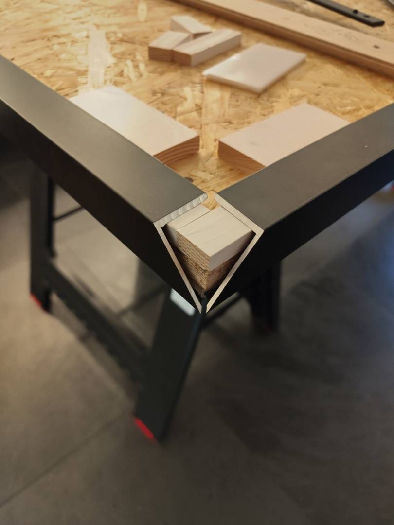

Um unseren Katzen eine weitere Gelegenheit zum Austoben zu geben und ihnen eine Alternative zum Kratzen an unseren Stühlen zu geben, habe ich eine Kletter- und Kratzwand gebaut.
Material:
- Sisalteppich, schwarz, 2x1m
- OSB-Platte, 2x1m, 12mm
- Leisten, 20x10mm, 6m
- Keilleisten (French Cleat), 12mm Stärke, 4x1m
- 20 Senkkopf-Schrauben 3x20 für Befestigung der Leisten und Keilleisten an der OSB-PLATTE
- 25 Senkkopf-Schrauben 3x20 schwarz für Befestigung der Profile
- je 6 Schrauben M4x20 / M4 Nietmuttern für Befestigung der Regalbretter
- 8 Dübel incl. Schrauben zur Befestigung der Keilleisten an der Wand
- Doppelseitiges Klebeband
- Alu-Profil, 30x30x30x2, schwarz eloxiert
Arbeitsschritte:
  • OSB-Platte im Baumarkt passend sägen lassen (2 x 1m)
  • die 10x20mm Leisten mit der Kappsäge passend abgelängt und auf der Rückseite der OSB-Platte am Rand umlaufend aufgeschraubt (von vorn durch die OSB-Platte verschraubt)
  • Keilleisten auf 90cm gekürzt und 2 Keilleisten im Abstand von 1,4m von hinten an die OSB-Platte geschraubt (von vorn verschraubt)
  • die beiden anderen Keilleisten an die Wand geschraubt. So, dass später der Abstand der Kletterwand nach unten zum Fußboden 30cm beträgt.
  • Auf die Vorderseite der Platte den Sisal-Teppich mit doppelseitigem Klebeband aufgeklebt
  • Umlaufend das U-Profil aufgeschoben. Dabei mit Schraubzwingen nachgeholfen, da die Profile sehr straff sitzen.
  • Von hinten im Abstand von 25cm Löcher in die Profile gebohrt, gesenkt und mit schwarzen Schrauben fixiert
  • Position der Sitzbretter festgelegt, Löcher gebohrt und mit M4-Schrauben und Nietmuttern verschraubt
  • Platte an die Wand gehangen, Sitzbretter in die Profile gesteckt.
Die Alu-Profile hatte ich in der richtigen Länge (200,4cm) mit Gehrungsschnitt online gekauft. Leider hatte ich mich bei der Angabe der Orientierung der Gehrung vertan. So musste ich die richtige Gehrung dann noch selber mit der Kappsäge sägen. Auf der Vorderseite fiel das nicht weiter auf. Nur hinten hat an den Ecken Material gefehlt. - Dafür müsste ich dann noch Kappen zum Aufstecken entwerfen und ausdrucken.
Bilder kommen noch.

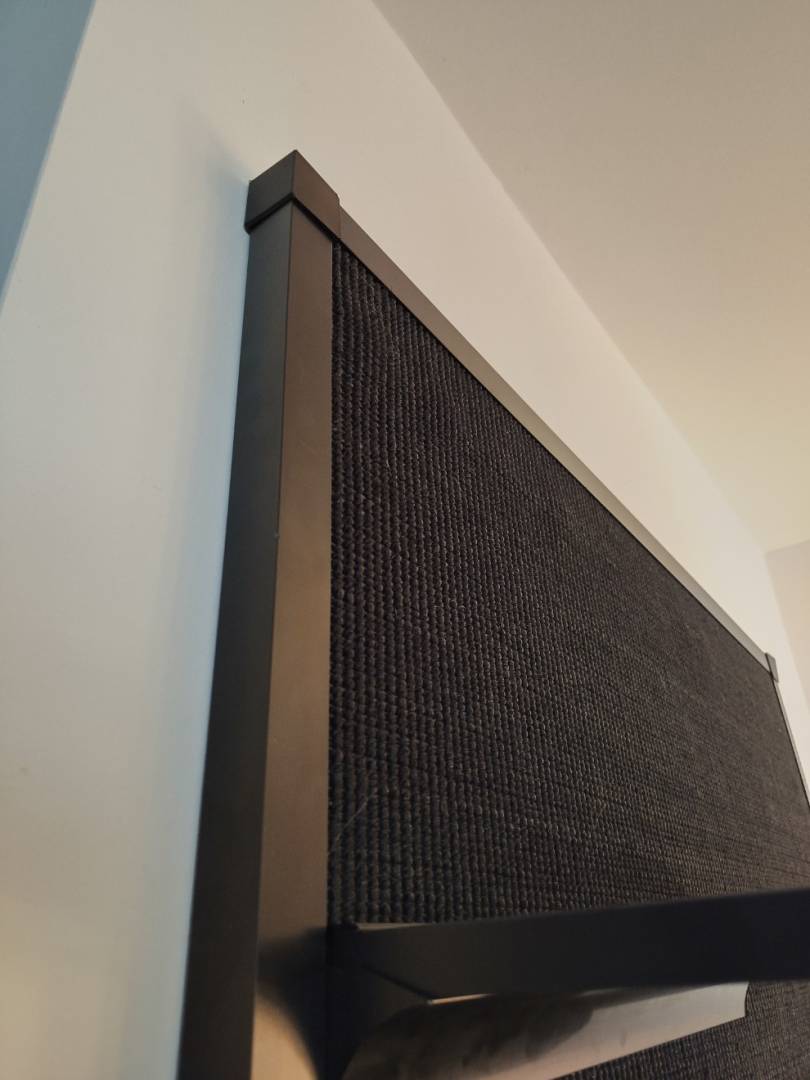

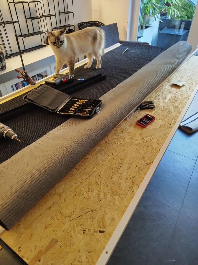

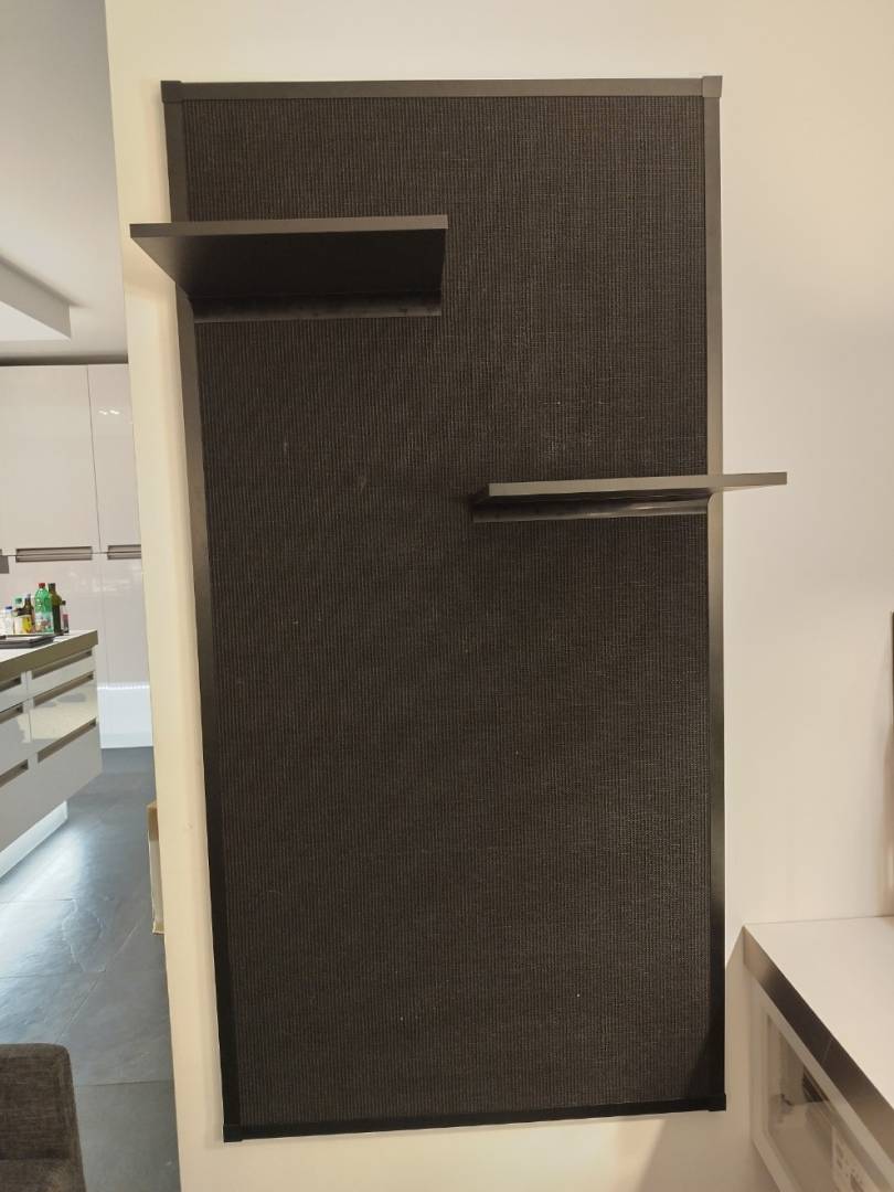

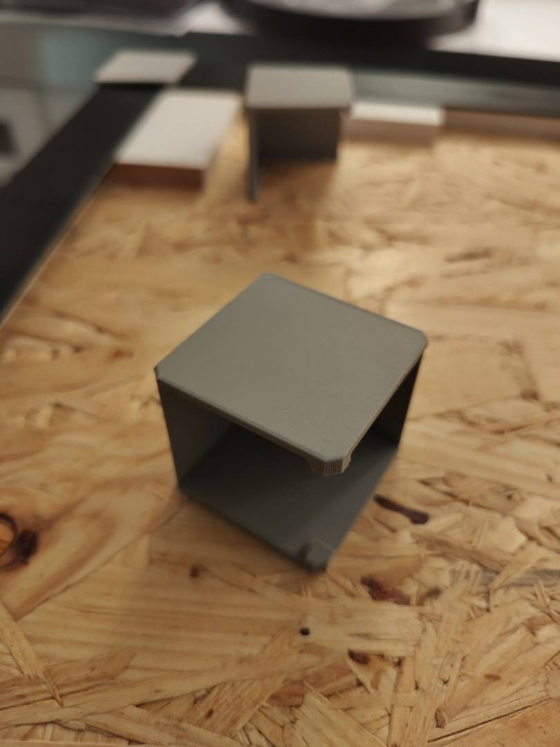

IMG 20260613 193417 MP copy 990x1320
Ständige Qualitätskontrolle
IMG 20260705 211803 MP copy 990x1320
Das "Eckenproblem"
IMG 20260706 213718 MP copy 990x1320
Hier noch ein grauer Prototyp der "Ecklösung"
IMG 20260718 171811 MP copy 990x1320
Finaler Eckenschutz
IMG 20260715 200022 MP copy 1013x1346
Die Katzen lieben die Kletterwand.
Geschrieben : 22/07/2026 19:56

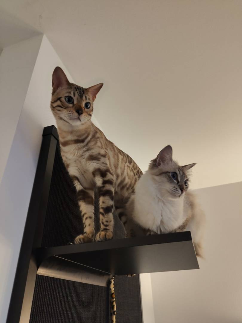

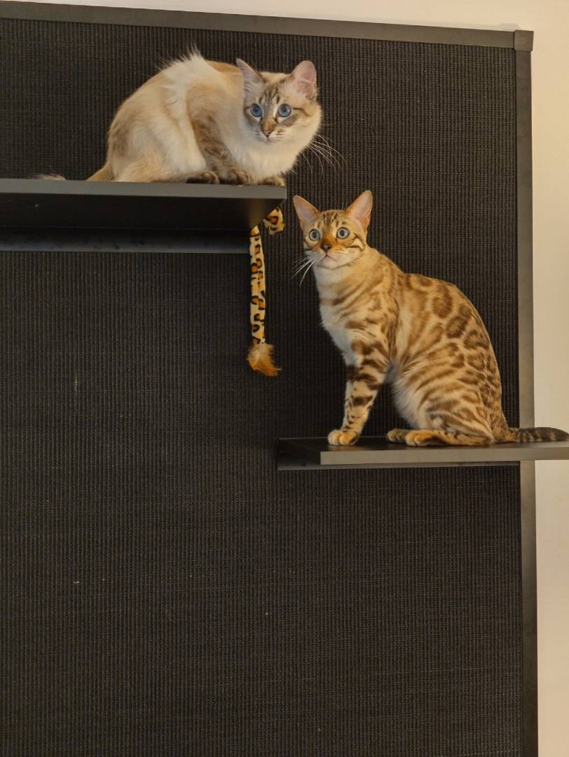

Hier nochmal das komplette Brett und die beiden Kletterkünstler.
IMG 20260722 212633 MP copy 990x1320
IMG 20260715 200916 MP copy 990x1320
Geschrieben : 22/07/2026 21:29
Sind die Bretter nur rein gesteckt und somit austauschbar? Das fände ich gut und das die Halterung für die Bretter tatsächlich 2 Katzen tragen kann ist auch nicht schlecht 💪👍
Geschrieben : 22/07/2026 22:07
Ja, die Bretter sind von vorne reingesteckt bzw. werden die leicht schräg von oben eingeführt und verkanten sich dann im Profil.
Anfangs hatte ich da Bedenken und wollte noch irgendwie doppeltes Klebeband einbauen oder eine kleine Schraube von oben durch's Profil ins Holz bohren. Ist aber unnötig: die Bretter fallen nicht raus.
Die Regale sind lt. Hersteller bis 49kg belastbar. Die Katzen wiegen zusammen 9kg. Dynamische Belastung ist beim Springen zwar höher, aber auch keine 50kg. Ich habe jede Konsole auch absichtlich mit Nietmuttern verschraubt, statt mit Holzschrauben. Hätte bei OSB sowieso nicht gehalten. Sollte ich bemerken, dass sich da was lockert, nehme ich Einschlagmuttern. Die zieht es definitiv nicht durch die Rückwand.
Geschrieben : 22/07/2026 22:45
Das die M4 x 20 Schrauben auch die beiden Katzen tragen, finde ich erstaunlich. Ich hätte wahrscheinlich eher M5 oder M6 Schrauben genommenen.
Geschrieben : 22/07/2026 23:07
Was Grösseres als M4 hätte nicht in die Bohrung vom Profil gepasst. Ich hätte die dann vergrößern müssen incl. neu senken. Wäre natürlich alles möglich gewesen, habe ich mir aber erstmal erspart.
Ich habe aber gerade mal die KI gefragt. M5 ist wegen des höheren Querschnitts 60% stabiler als M4. Hätte ich nicht vermutet.
Geschrieben : 23/07/2026 8:40
