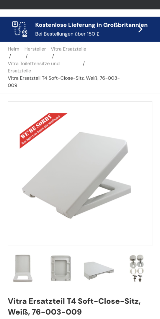

Ich würde Deckel und Sitz ja tauschen wollen. Leider wird das WC nicht mehr hergestellt. Letzte Ersatzteile scheint es in UK zu geben. Ein Set kostet da - wie oben schon erwähnt - incl. Versand ~350€.
Achso ... in Serbien und Moldawien habe ich auch was gefunden und die Kollegen angeschrieben. Bisher keine Reaktion. ☹️

Ist ein besonderes Modell, wo nur ein baugleicher Deckel / Sitz drauf passt.
Screenshot 20250416 231951~2
