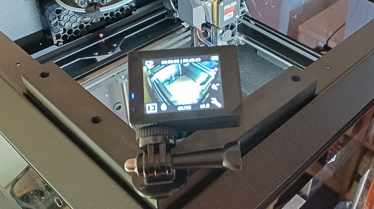

Um in meinen Prusa Core One von oben hinein zu filmen, habe ich mir die Action Cam AKASO EK7000pro besorgt.
Im Druckraum selbst wollte ich sie nicht unterbringen
- zu wenig Platz
- keine Variation des Blickwinkels
- Bedienung der Cam schwieriger

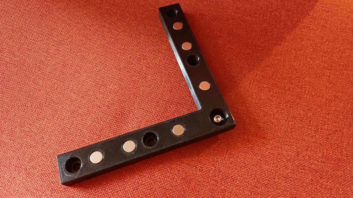

Der Halter wird mit Magneten gehalten.

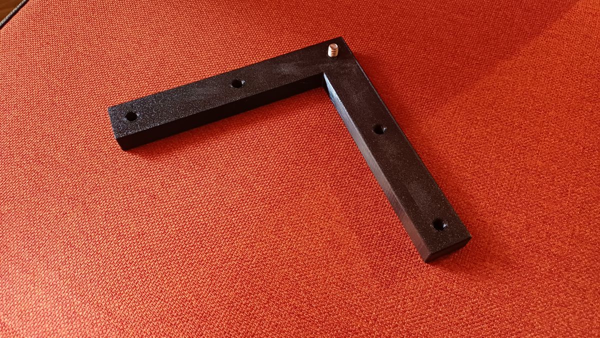

5 verschiedene Möglichkeiten, die Cam am Halter zu montieren (verschieden Löcher nutzen), und zusätzlich kann der Halter an allen vier Ecken des Rahmens montiert werden. Daraus ergeben sich 20 verschiedene Blickwinkel für die Kamera. Mit unterschiedlichen Stativsockeln der Cams sogar noch viel mehr.
Montage der Cam mit standard ¼" Stativgewindeschraube. Also für viele verschieden Cams und Stativsockel verwendbar.
Erforderliches Zubehör:
1x Stativschraube ¼" in passender Länge
6x Neodym-Magnet 10 x 2mm
cam mount 1
cam mount 2
cam mount 3
