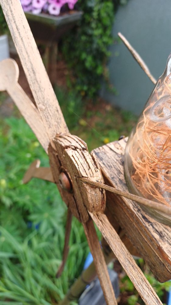

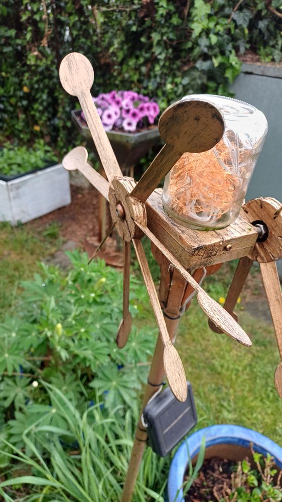

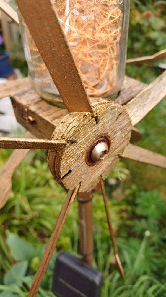

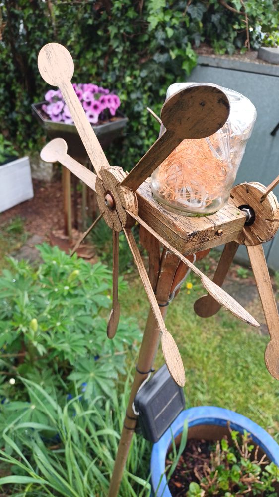

Die Naben der beiden Windräder hatte ich damals aus Multiplex gebaut, das löste sich jetzt langsam auf ...
20260506 172104
20260506 172108
20260506 172100
20260506 172111
Zudem, sind immer mal wieder von Löffeln im Wind verloren gegangen, weil sich der D4-Leim mit der Zeit doch nicht als so wetterfest erwies. Das sieht man auch auf den Bildern.

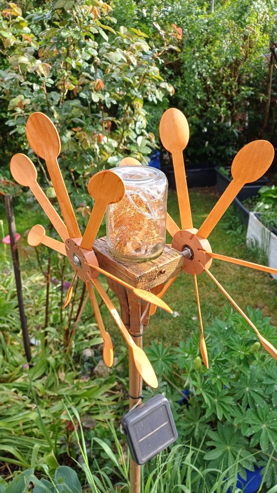

Das habe ich jetzt mal renoviert.

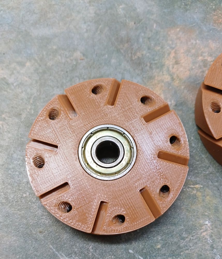

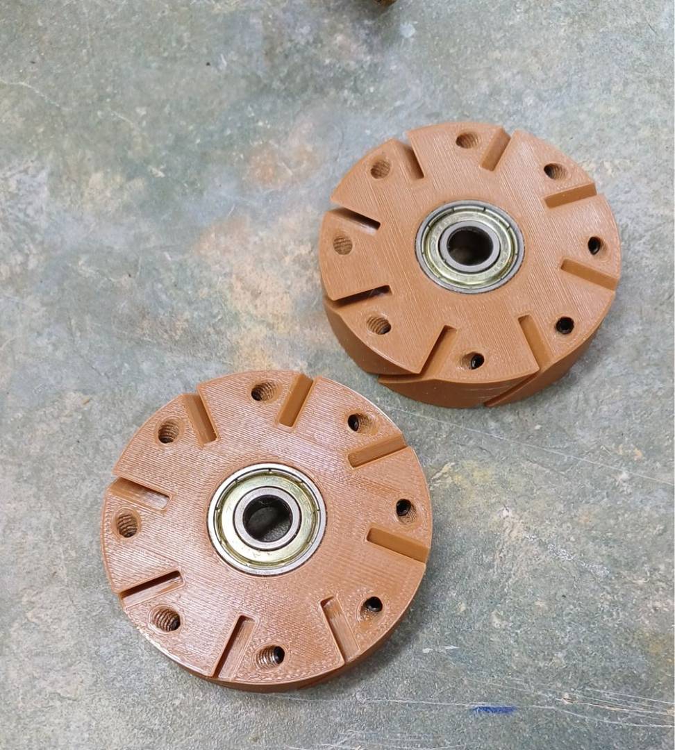

Die Naben habe ich nun auf dem 3D-Drucker erstellt.
20260506 172303

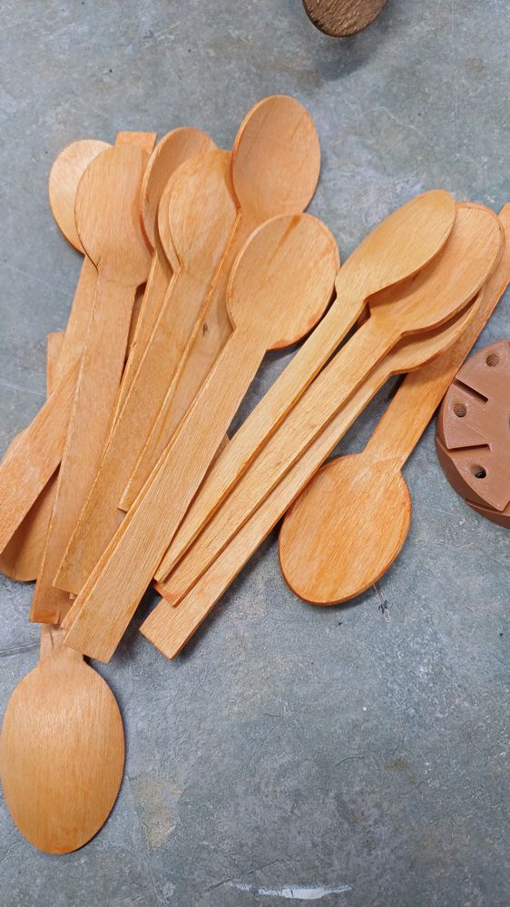

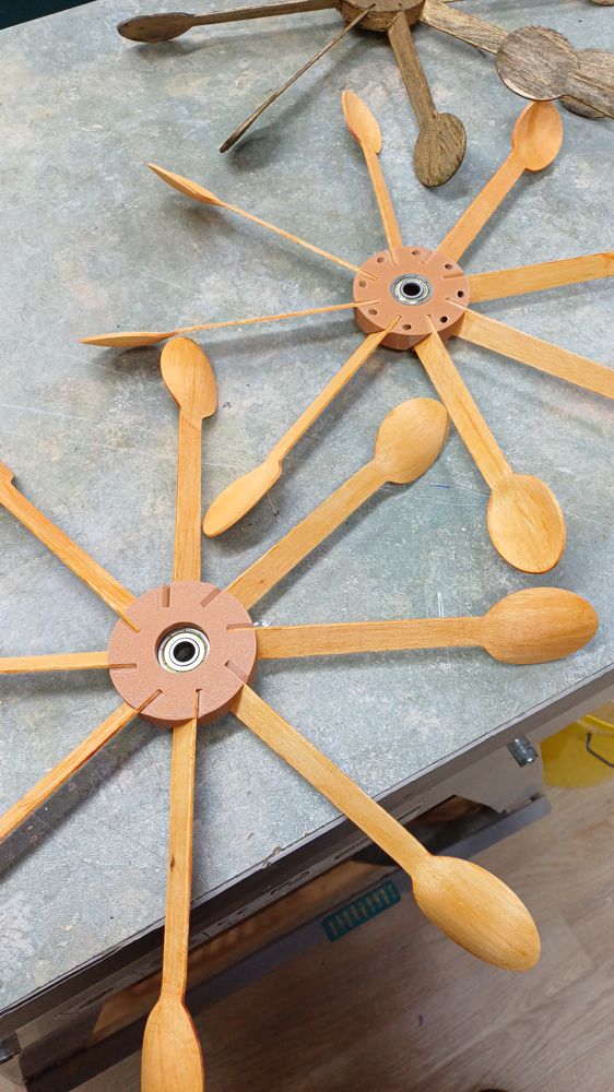

Und einmal einen kompletten Satz Löffel neue gemacht. Die Löffel sind Einweg Holzlöffel, die habe ich jetzt mit Wetterschutzlasur eingelassen.
20260506 172309
Die Kugellager habe ich eingepresst, mal sehen, ob die so halten im Freien und in dem PETG Formteil.
Und zur Befestigung der Flügel/Löffel habe ich nun beim Drucken schon Löcher mit Gewinde vorgesehen, darin werden mit M4 Madenschrauben die Flügel befestigt.
20260506 172305
20260506 172816

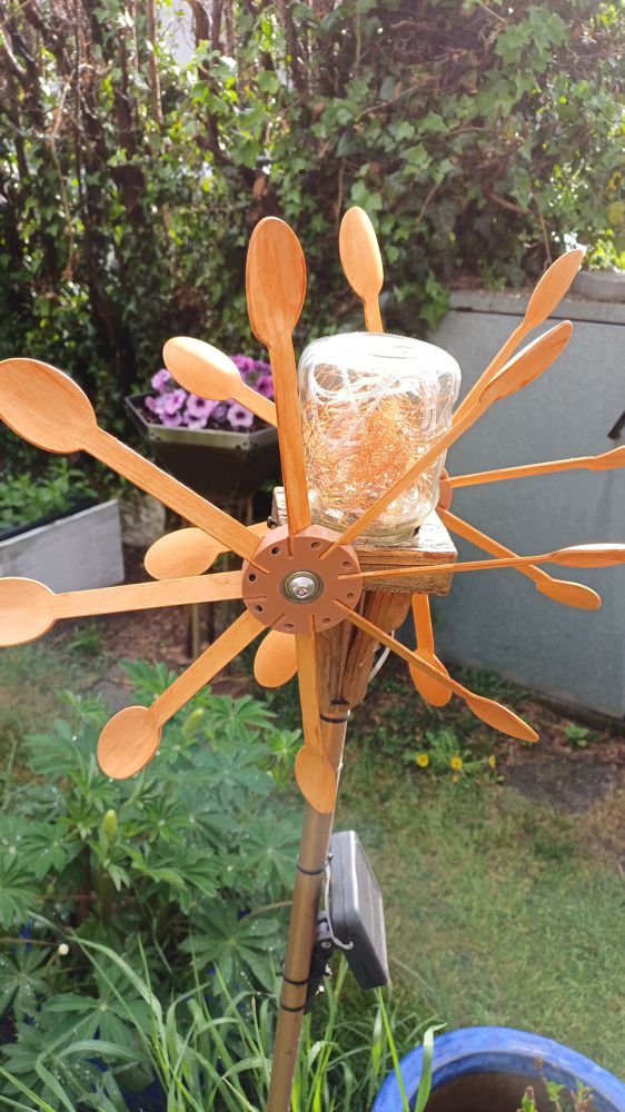

Und so sieht es nun im neuen Gewand aus...
20260506 173216
20260506 173221
Der Block mit dem Glas ist aus Vollholz, der scheint erst mal noch zu halten.
