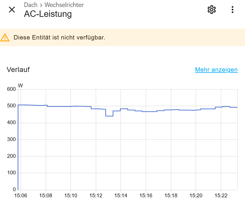

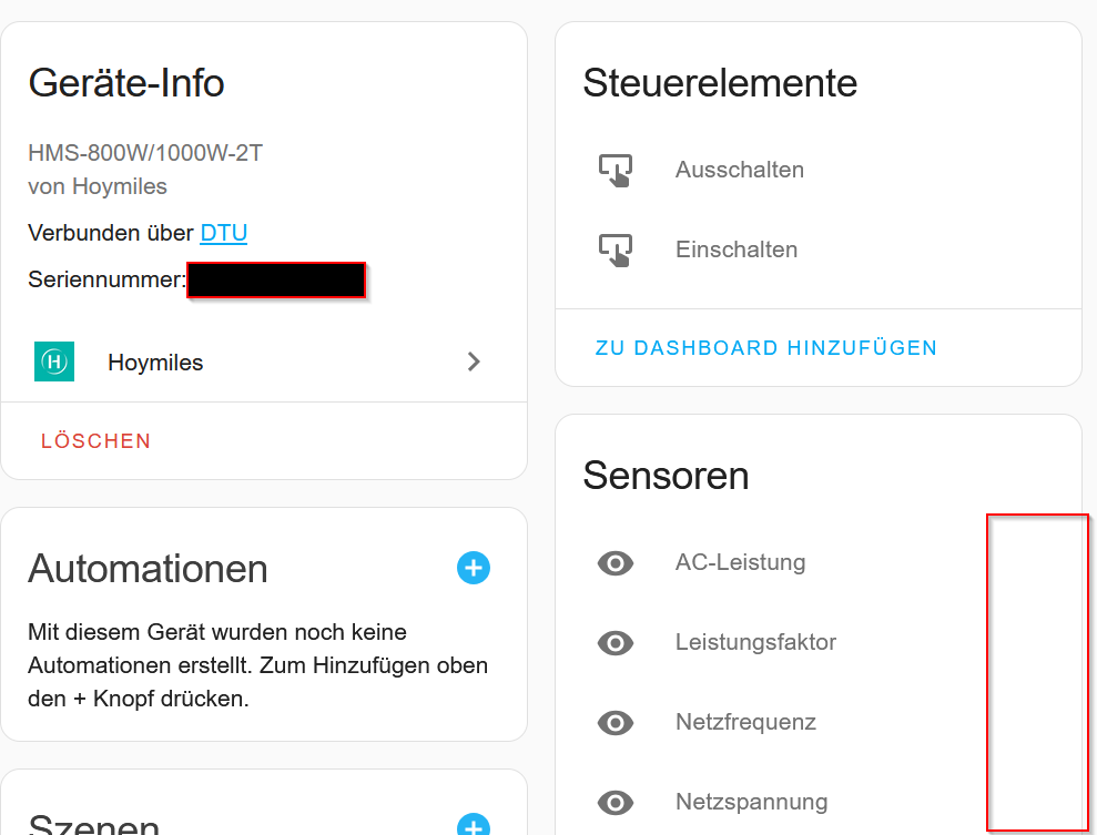

Ha! Einichten im HA geht doch. Ich habe eine Integration gefunden und bekomme - zumindest bei Klick - Werte angezeigt.
2025 07 04 15 16 49 Einstellungen – Home Assistant – Mozilla Firefox
grafik
Im Video, wo die Einrichung erklärt wird, werden da, wo ich das rote Kästchen eingemalt habe, Werte angezeigt. - Bei mir leider nicht.
Hat Jemand einen Tipp, woran das liegt?
Geschrieben : 04/07/2025 15:24
