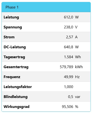

Hier mal ein Screenshot von einem HM 600 mit zwei 400 Watt Modulen dran. Die Module können mehr als der HM600, aber da wir in einigen Monaten auf die große PV umstellen, kaufe ich keinen anderen Wandler mehr.
OpenDTU HM600
