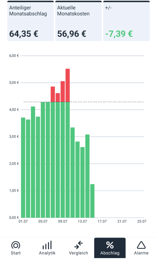

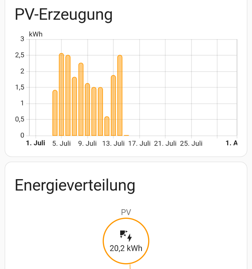

Ich hatte anfangs Probleme, den WR in mein Heimnetz zu bringen. Das braucht man, damit man auf die Daten zugreifen kann bzw. für das erste Firmware-Update.
Den WR selber habe ich unter ein Panel geschraubt, sehe also die Leuchte nicht bzw. ob Strom produziert wird.

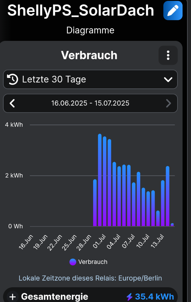

Das sehe ich aber in der App oder in Home-Assistent. Aber auch an einem Shelly PlugS S, den ich vorgeschaltet habe oder am wenigeren Stromverbrauch seit Installation des BKW im Poweropti, denn wir bleiben nun bzgl. Verbrauch meist unter den errechneten täglichen Abschlägen.
Bilder: Shelly & Home-Assistent

Poweropti
Screenshot 20250715 064604~2

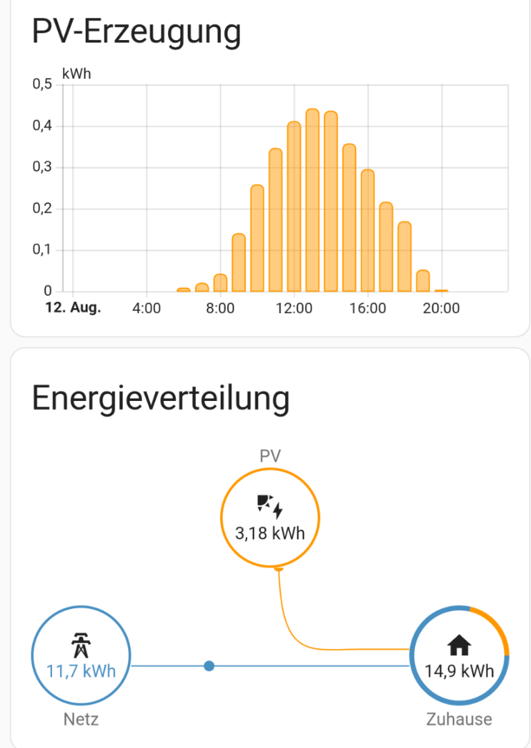

Das BKW läuft. Mit den 4 150Wp-Modulen erreiche ich pro Tag ~3,2kWh. Jetzt haben wir endlich wieder Sonnenstunden statt der vielen Regenstunden im Juli. 😎
Es sollte nur nicht zu heiß sein, denn dann sinkt die Effizienz wieder.
Screenshot 20250813 210239~2
