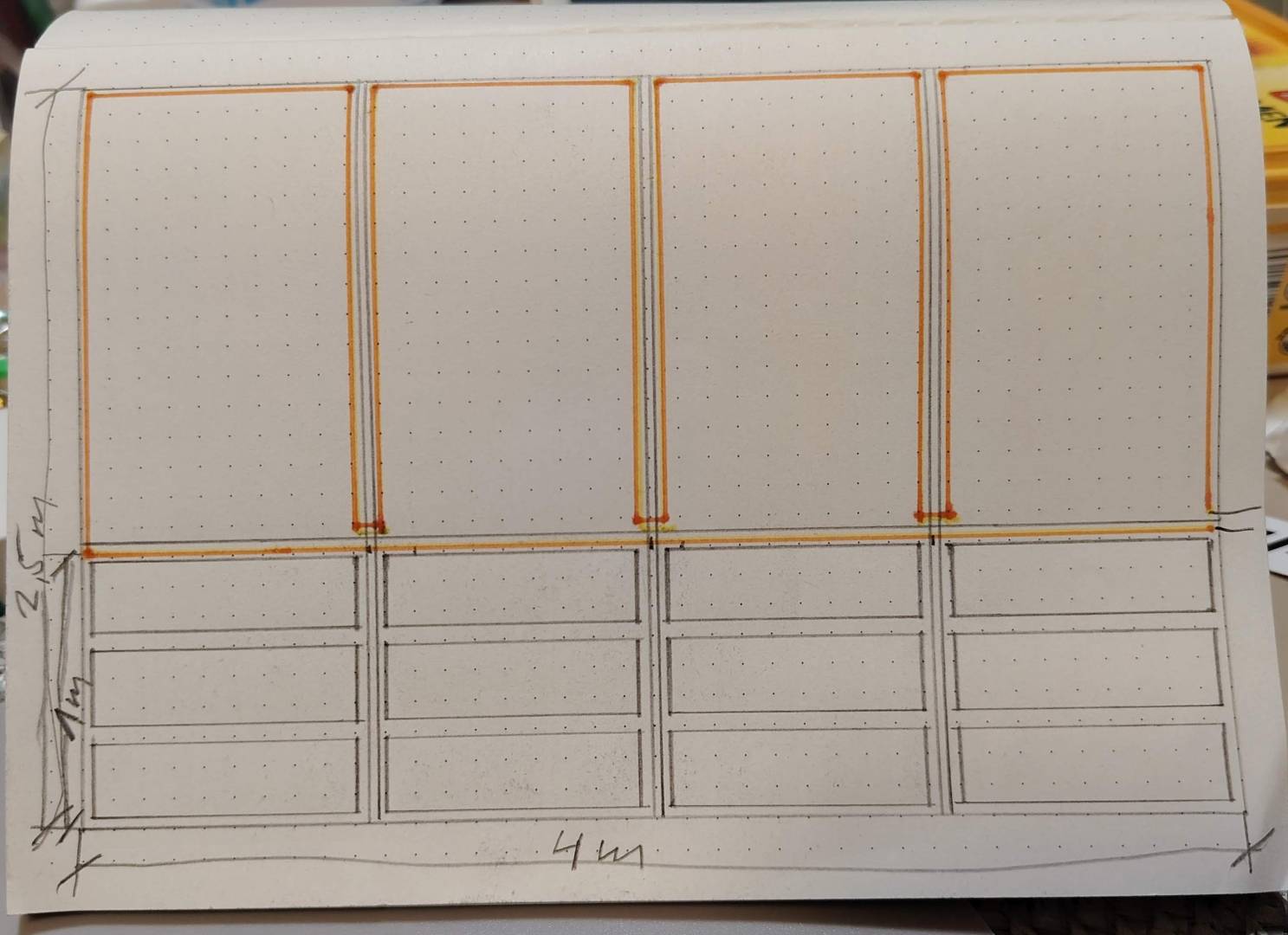

Ich hab mal eine Zeichnung gemacht, wie man den LED Stripe später verlegen könnte.
IMG 20250728 022857 edit 288682938240916
Die untere, horizontale, durchgehend über alle Schubfächer drüber her, von rechts, Anfang (Schalter/Zuleitung/Bewegungsmelder) bis links zum Schrankende, an der Frontseite (auf die sichtbare Holzkante geklebt/geschraubt). Ab da an der Innenseite des Schranks weiter, erst links hoch, dann rechts rüber und im selben Schrank, rechte Seite wieder runter. Direkt über den Schubfächern rechts rüber (vielleicht durch ein gebohrtes Loch in der Schrankwand/Holzplatte) in den nächsten Schrank, linke Seite und dann den selben Weg, wie zuvor im ersten Schrank. Im letzten Schrank (der erste vom Bewegungsmelder aus), rechte Seite unten enden.
Bei einer Schrankhöhe von 2,5 m und einer Gesamtlänge pro Seite von 4 m, würden 20 m pro Seite genau passen.
In der Zeichnung soll die Orange Linie der LED Stripe sein.

Danke für die Skizze.

Mit der Verdrahtung von Praktiker leuchten immer alle Schränke, auch wenn du nur einen öffnest.
Vorteil ist, dass du nur einen Bewegungsmelder brauchst.
Bei meiner Verdrahtung brauchst du mehrere Bewegungsmelder, oder Taster.
Vorteil meiner Verdrahtung ist, dass immer nur der Schrank leuchtet, den du öffnest.

@mrfloppy, @kaosqlco hat ja schon geschrieben, was er geplant hat
"Ich plane 8 jeweils 1m breite, tlw. offene Schränke zu bauen. Im unteren Teil werden Schubkästen eingebaut, bis wahrscheinlich auf 1m Höhe. Darüber dann Kleiderstangen oder offene Fächer mit Einlegeböden."
Wenn die Schränke eh großteils offen sind, ähnlich einem Raumteiler in Regalform, dann reicht ja eigentlich je Raumseite/Schrankwand ein LED Stripe. Wenn er jeden Schrank einzelnd beleuchten will, müsste er schon wissen, welche Klamotten in welchem Schrank liegen. Wer ziemlich viele Klamotten hat, wird nicht immer genau wissen, was genau wo liegt.

@Praktiker Das war keinerlei Kritik, sondern nur der Versuch einer Erklärung wie welche Verdrahtungen zu verstehen ist.
Letztendlich ist das Thema durch die Möglichkeiten des Ikea-Systems limitiert.

Es sind komplett offene Schränke geplant, also keine Türen und im unteren Teil Schubkästen.
Das Licht soll eher eine Effektbeleuchtung sein und nicht dazu da, um Sachen zu finden, denn ich weiß schon ungefähr, wo meine Klamotten im Schrank liegen. Selbst meine Frau, die wesentlich mehr als ich hat, weiß das.
Es kann / darf also alles gleichzeitig leuchten.
Bei der Frage ging es mir in erster Linie um elektrische Themen, also wie ich die Stripes verdrahte, welchen Trafo ich brauche bzw. was sonst noch.

Geschrieben von: @mrfloppy
Wenn du die Lichtleisten von Ikea nehmen willst, würde ich einfach dort vorbei und denen schildern was du vor hast.
Wie geschrieben. Sind offene Schränke und es soll immer alles an sein nur mit Bewegungsmelder und Timer oder Schalter geschalten.
Bei Ikea ist m.E. ein eigener BM drin. Kläre ich aber vor Ort. Den muss ich deaktivieren können. Ansonsten kann ich die Leisten von denen nicht brauchen.
Dein Tipp mit einem Trafo pro Seite ist gut. Hatte ich noch gar nicht dran gedacht. Auch Markenwaren zu nehmen, wird sich auf Dauer wohl rentieren.
