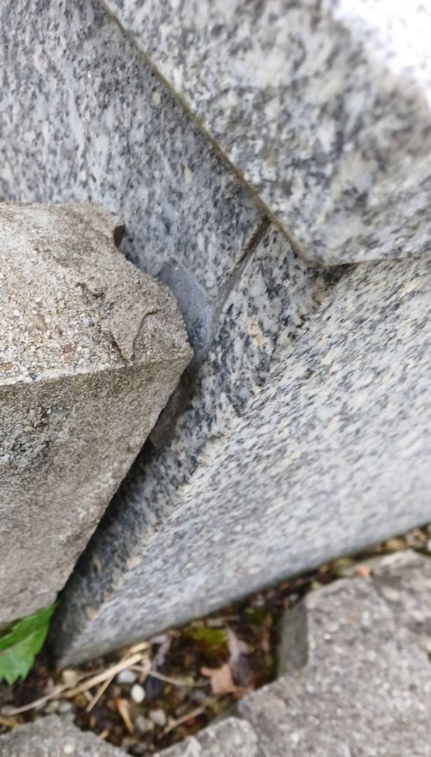

ich will an diesen Treppenabsatz mit Granitverkleidung (darunter ist Beton) ein Geländer seitlich montieren.
Die Bohrungen an der Halterung sind 10mm, also sollten es wohl 10er Schrauben werden.
1. Mit welchem Bohrer bohre ich da am besten in Granit? Einen ausgewachsenen Bohrhammer habe ich nicht zur Verfügung, nur eine Bosch Uneo und normale Bohrmaschinen mit Schlag.
2. Mit Dübel brauche ich wohl einen 12er Bohrer. Gingen mit dem Granit auch Betonschrauben, für die man keinen Dübel bräuchte?
3. Der Absatz ist nur der Ausgang an der Haustür, da kommt nur ein kleines 60cm Geländerstück hin, mit 2 Pfosten, die jeweils mit 2 Schrauben befestigt werden. Mein Bauchgefühl sagt mir, dass ich da vielleicht auch mit 8er Schrauben auskommen könnte und es auch stabil genug wird. Dann könnte ich 10er Dübel und Bohrer verwenden und käme mit der Bosch Uneo aus.
Was meint Ihr?
@joergbastelt , ich würde wahrscheinlich einen guten Stahlbetonbohrer, oder Universalbohrer, mit dem man auch Glas bohren kann (können soll) nehmen. Vielleicht erst ohne Schlag die Bohrung beginnen (wie bei Fliesen) und wenn die ganze Bohrerspitze im Granit ist, dann auf Schlag umstellen, aber wohl vorsichtig drücken.
Ich könnte mir vorstellen, dass der Granit auch leicht springen oder abplatzen kann.
So, heute das Geländer montiert. War ziemlich unproblematisch.
Hab mit der Uneo mit 5 mm Steinbohrer vorgebohrt. Mit Schlag, aber wenig Druck.
Dann mit dem 10er das endgültige Loch. Auch mit Schlag und wenig Druck durch den Granit, der Beton dahinter normal.
