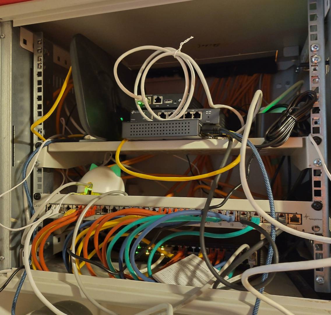

Mal ein Update: ich habe mich für Omada von Tp-link entschieden. Ich mag die Firma und nutze schon lange diverse Komponenten von denen.
Ich wohne in einem Reihenhaus mit 5 Etagen (incl. Keller), habe Garten und Anbaufläche auf dem Dach. Überall werkeln Komponenten von Shelly, die mein WiFi 4 an die Grenzen getrieben haben.
Omada ist ein Netzwerk-Management-Plattform. Ich habe mir einen Router, einen 8-Port POE-Switch, einen Hardware-Controller, 5 Indoor- und 2 Outdoor-Access-Points gekauft und gestern mit der Installation begonnen.
Wäre mir ohne Hilfe der KI nicht gelungen oder nicht so schnell. Andererseits bin ich wegen der KI auch in ein paar Sackgassen gerannt und habe Zeit verbummelt. - Ist halt Segen und Fluch.
Geplant ist, Speedport nur noch DSL machen zu lassen. Kommt Glasfaser, wird er ausgetauscht. DHCP soll dann später der Omada-Router machen, wenn ich auch die VLAN einrichte. Erstmal ist der aber noch nicht einbezogen. Der Omada Switch kann POE und versorgt alle Lan-Access Point im Haus auch mit Strom. Die beiden Outdoor AP musste ich erst mit Kabel konfigurieren. Jetzt laufen sie schon kabellos an ihren Aufstellorten.
Nachdem alles im Controller konfiguriert war - hat ca. 5 Stunden gedauert - weil die Einbindung des Routers ohne dass er DHCP macht, nicht ging und weil ein paar Clients WPA3 nicht könnten, geht die Installation eines AP fast von selber. Ist ein neuer im Netz, wird er erkannt, man überträgt die Konfiguration und 5 min später läuft das Ding. - Bin begeistert.
Morgen werde ich dann mal alle Mac-Adressen aus dem System holen und einen Plan bzgl. der festen IPs machen.
Der Umbau macht Spaß ...
IMG 20260523 200759 MP
... Nur im Netzwerkschrank ist noch Chaos.
Geschrieben : 23/05/2026 20:18
