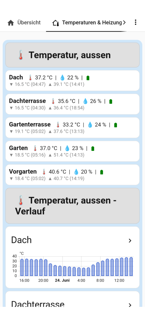

Irgendwas ist immer ...
Da es noch keinen brauchbaren Ersatz für die Fenstergriff-Sensoren, die auf /zu / gekippt melden, von Homematic gibt, habe ich noch eine CCU3 am Start. Gleiches gilt für den konkurrenzlosen Neigungssensor von HM, der checkt, ob das Garagentor geschlossen ist. Da gibt es zwar auch was von Shelly, was aber wesentlich ungenauer ist.
Jedenfalls hatte ich am Montag Probleme bei der Anzeige des Zustands des Neigungssensors in HomeAssistent und habe gemeinsam mit meinem Freund Claude nach Lösungen gesucht. Eine war ein Update der Firmware der CCU3. Dabei habe ich leider das Teil zerschossen - SD-Karte defekt. 😯
Da ich noch einen RaspBerry 3+ übrig habe, habe ich nun beschlossen, als neue Plattform RaspberryMatic zu nutzen und dem Raspi auch gleich eine schöne externe Antenne zu spendieren.
Mit den Dashboards komme ich vorwärts. Als Temperatursensoren setze ich nun 5 Shelly Blu H&T ein, die alle zuverlässig arbeiten.
Weil es aktuell interessant ist, lasse ich auch die höchste und niedrigste Temperatur incl. Zeitpunkt anzeigen.
Screenshot 20260624 151715
Und dann baue ich jetzt alle Shelly, die am Betrieb der Fußbodenheizung beteiligt sind, in HomeAssistent auf Thermostat um. Ist nicht so easy, weil ein Shelly ja keine Zieltemperatur oder Betriebsart kennt.
