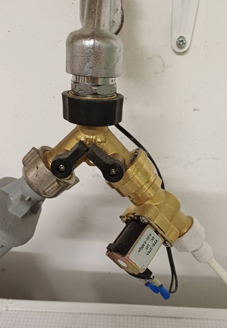

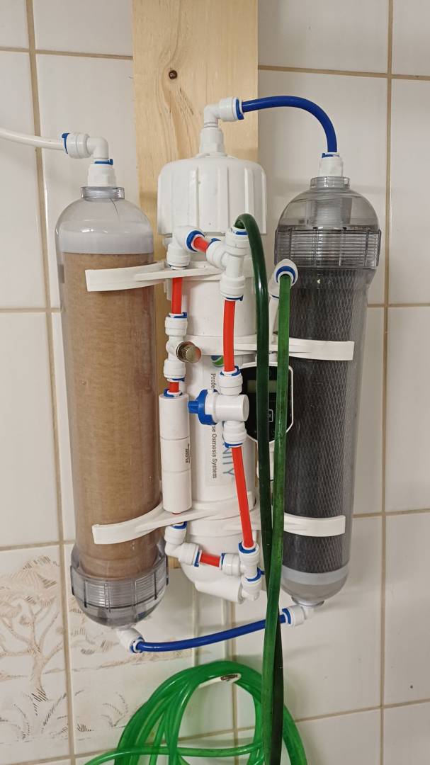

Für meine Aquarien nutz ich teilweise Wasser aus der Umkehr-Osmose Anlage.
Dabei wird das Leitungswasser durch eine Membran gedrückt, das Ergebnis ist vergleichbar mit destilliertem Wasser.
20260714 212714

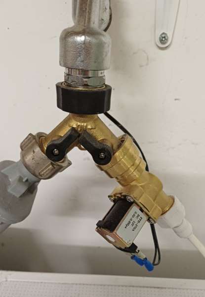

Ich dafür ein 60-Liter Fass, in das das Wasser läuft und auf Vorrat gesammelt wird. Bisher hatte ich die Abschaltung zwar auch schon durch ein Magnetventil gesteuert, aber einfach manuell über einen Schalter. Und ein Wassermelder gab mir Alarm, wenn das Fass voll war.
20260714 212703
Es ist mir ein paar Mal passiert, dass ich das aber vergessen hatte, wenn ich außer Haus ging, oder mich der Wassermelder nachts aus dem Bett gepiept hat.
Das ganze steht im Waschkeller mit Gulli, also etwas Überlauf schadet da nur der Wasserrechnung.

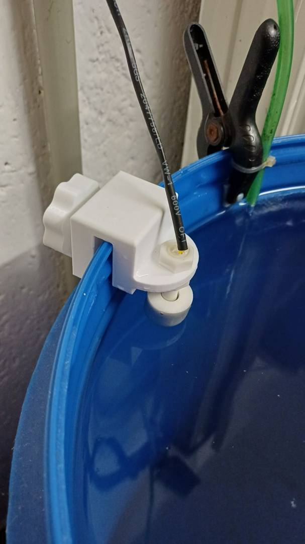

Nun habe ich mir einen Schwimmerschalter besorgt, der den Kontakt unterbricht, wenn das Wasser den Schwimmer nach oben hebt.
Auf dem 3D-Drucker habe ich mir dafür noch eine Halterung für das Fass gedruckt.
20260714 212654
Jetzt läuft das alles automatisch. Sobald ich Wasser entnehme, springt die Umkehr-Osmose Anlage automatisch an, und wenn das Fass voll ist, schaltet sie sich automatisch wieder ab.
