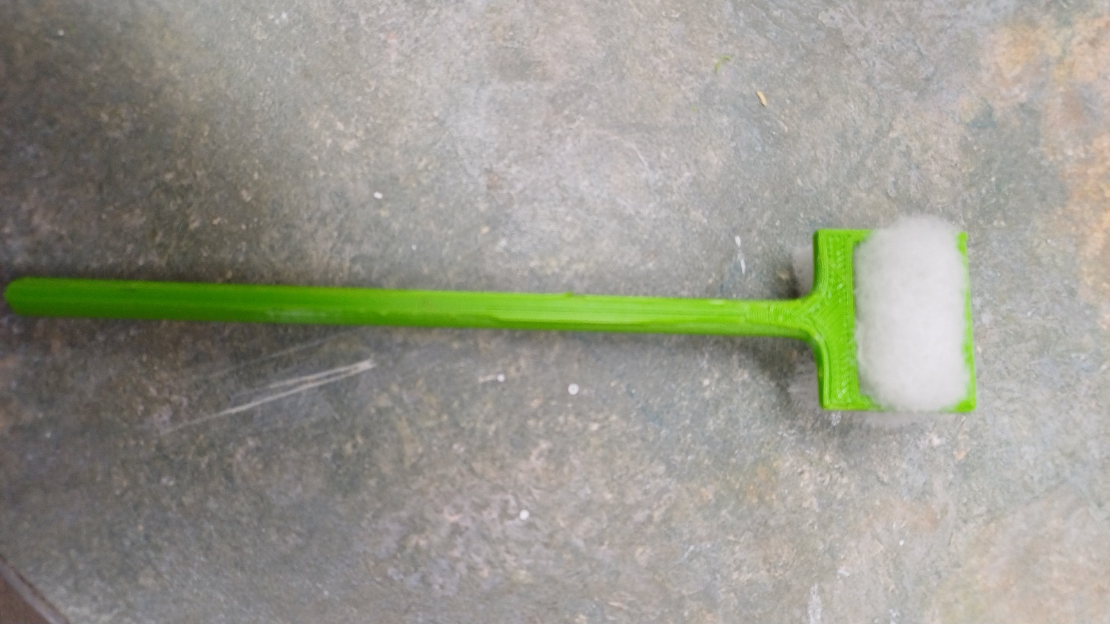

Hier aber mal ein eigener Entwurf.
Na, was könnte das sein?
20250301 113014
20250301 113333
Geschrieben : 01/03/2025 12:45
Den Knopf habe ich bei Thingiverse runter geladen.
20250301 113014
20250301 113333
Beiträge: 4038
@joergbastelt, der Drücker ist dir gut gelungen.
Dein eigener Entwurf sieht für mich wie ein Rührstab aus, nur ob für Getränke, oder evtl für Epoxidharz, oder Farben weiss ich nicht.
Geschrieben : 01/03/2025 13:11
Nicht ganz,  hier ein weiterer Hinweis ...
20250301 113526
Geschrieben : 01/03/2025 14:21
Beiträge: 2417
Ein Reinigungsgerät?
Geschrieben : 01/03/2025 17:21
Genau.
Für kleine Aquarien:
Screenshot 20250301 162654 Gallery
Wenn die voll Wasser sind und man mit der Hand rein geht, dann verdrängt man schon so viel Wasser, dass es überschwappt.
Geschrieben : 01/03/2025 17:29
