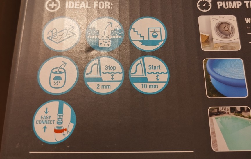

Soviel zu 5mm Ansaughöhe. 😕
Screenshot 20260608 203229
Die Pumpe ist ansonsten ganz schön groß.
Morgen kommt das ganze Zeugs zur Peristaltik-Pumpe. Werde ich alles checken, ehe ich die Gardena ausprobiere, die ich dann ggf. zurückschicke. - Amazon hatte mir schonmal eine böse Mail geschrieben wegen des Zustandes einer zurückgegebenen Pumpe. Die war auch nur 5 min zum Test gelaufen.

Bei der Pumpe oben ist es schon offensichtlich Nichterfüllung bzw. sogar Täuschung. Gardena schreibt selber auf der Homepage "5mm Ansaughöhe" und druckt dann aber "10mm Ansaughöhe" auf den Karton. Ist in meinem Fall ein riesiger Unterschied.
Mal sehen, ob ich das Testen werde. Aktuell ist es nur Plan B: die andere Pumpe kommt heute.
