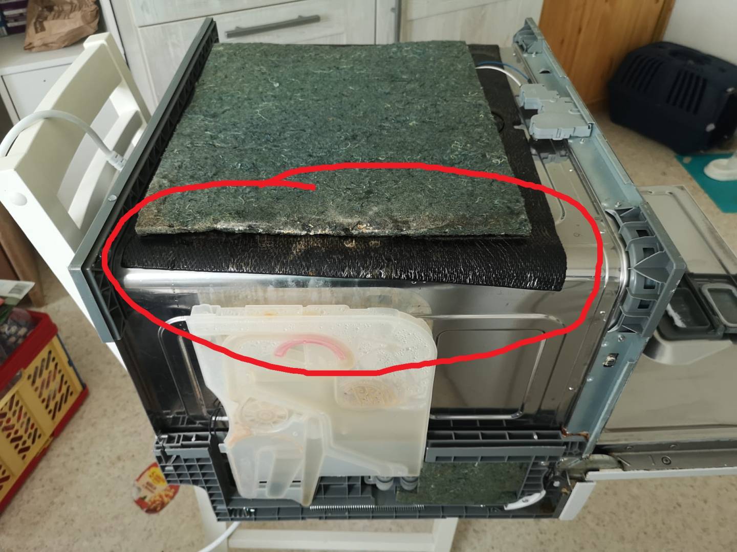

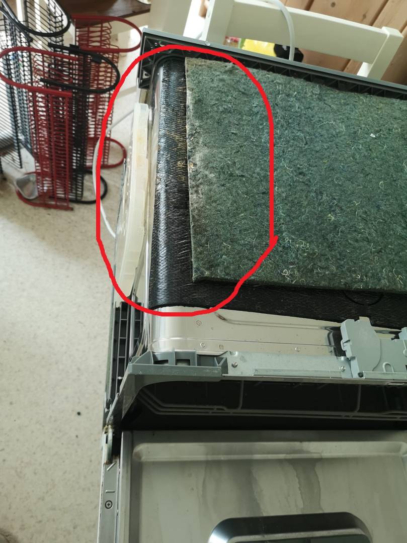

Danke für die Antwort. Ich glaube tatsächlich, das die Maschine irgendwo im Oberen Bereich verstpft sein muss oder einen Riss hat. Das Blech, das ide Maschine schützt ist in der einen oberen Ecke innen bereits Rostig und die Gleiche Ecke war tatsächlich Patsch nass.
WhatsApp Bild 2025 06 14 um 11.47.37 b8675b60
WhatsApp Bild 2025 06 14 um 11.47.37 3794723d
 WIe komm ich da am besten an die ecke ran? Die Isolierung möchte ich nur ungerne abnehmen, da diese fest verklebt ist (ich wüsste auch nciht wie).

Hallo Tintenklecks, die beigefügten Bilder zeigen das die Dämmmatten im oberen Bereich total durchnässt sind. Das ist sehr ungewöhnlich und spricht für eine Durchrostung im oberen Bereich. Von Berufs wegen Mediziner verfüge ich natürlich nicht über das geeignete Fachwissen um hier fachlich eine Beurteilung abgeben zu können, neige aber zu der Aussage das man von einem Totalschaden ausgehen kann.

Hallo @tintenklecks, meine zweite Ausbildung zum Elektroinstallateur ist zwar schon ca 25 Jahre her, aber ich versuche immernoch gerne selber alles zu reparieren.
Auf dem oberen/ersten deiner beiden Bilder sieht man anscheinend am oberen Rand deines roten Kreises, an der inneren Ecke des Gerätes Schrauben. Ich vermute mal, dass man damit (da müssen noch einige mehr sein) die Rückwand lösen kann. Wenn die Rückwand entfernt ist, sollte man in den nicht sichtbaren Innenraum des Geschirrspülers rein sehen können.
Ich vermute mal, dass der Zulauf des oberen Spülarms deines Geschirrspülers nicht nach links geht, sondern nach hinten.
Wenn du alle Teile, die du in die Maschine packst, vorher wenigstens grob reinigst, also alle Speisereste mit Messer oder Gabel runter "kratzt", dann gibt's hoffentlich keine Verstopfung. Wenn dein Geschirrspüler in der Bodenwanne auch ein Sieb hat, dann entferne das mal und reinige es gründlich. Geh auch mit der Hand in die Öffnung rein, wo das Sieb drin sitzt und entferne, falls vorhanden, die Speisereste.
Die "Spülfalle"(?), der Plastikbehälter an der Seite, sieht frei aus, deshalb würde ich auch davon ausgehen, dass der Abwasserschlauch frei sein kann.
Wenn du die Rückwand runter hast, versuche bitte Bilder vom Inneren, auch vom Spülraum zu machen.

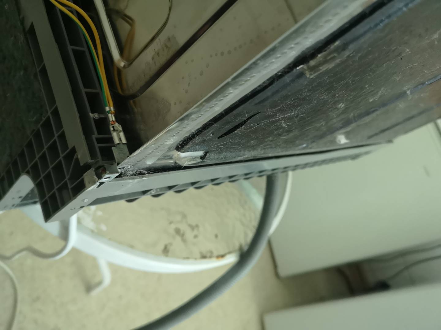

IMG 20250616 131049
Dame für deine Hilfe. An der Rückwand waren tatsächlich nur 2 Schrauben. Für mich wirkt es so, als wäre die Rückwand zusätzlich verlebt oder so, sie lässt sich, trotz entfernter Schrauben nicht lösen. Ich hab versucht die Rückwand vorsichtig nach hinten anzuziehen, aber das Metall ist so weich, daß es sich schnell anfängt zu verbiegen.

An der Frontseite sind auch keine Schrauben, mit denen man die Frontblende öffnen könnte?
Ist vielleicht am Kunststoffbehälter, an der Seite, oben ein Leck, wo evtl etwas Wasser auf das Gehäuse der Spülmaschine spritzen könnte?
Lass bitte mal die Maschine im "ausgebauten" Zustand laufen, damit man evtl prüfen/sehen kann, ob von außen am Gehäuse etwas undicht ist.
