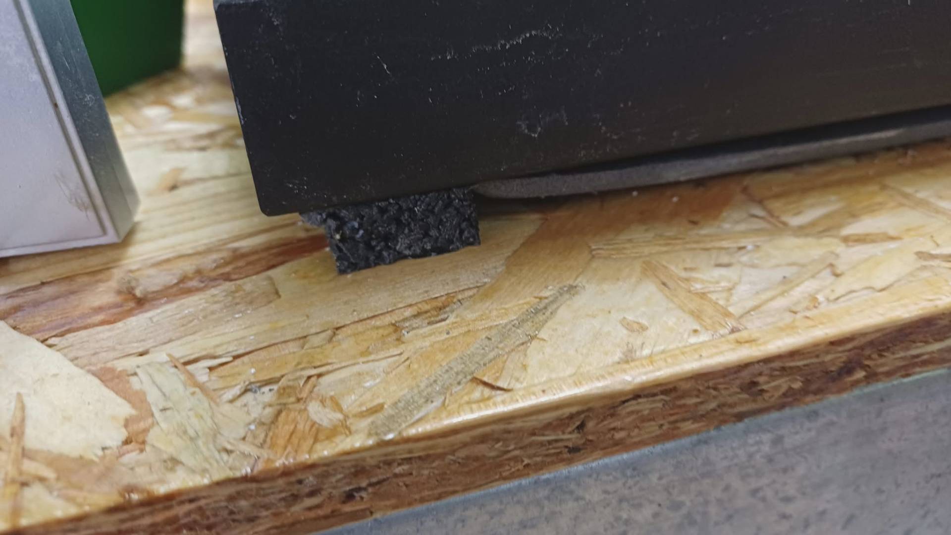

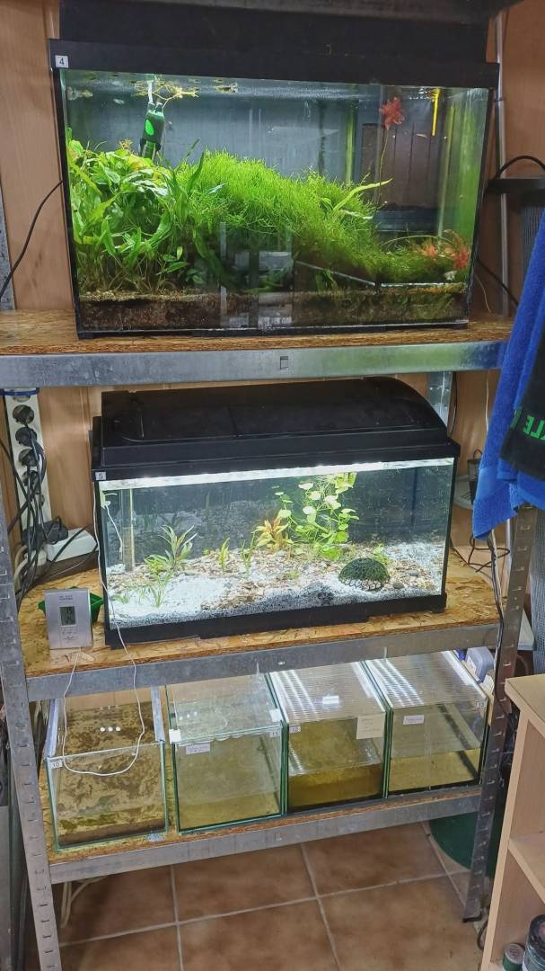

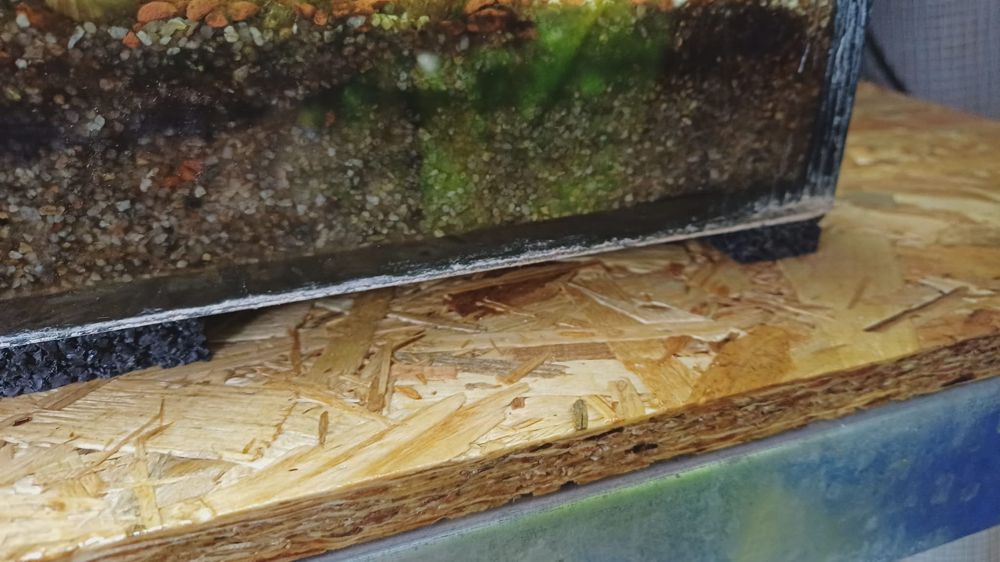

Hier noch Bilder vom neuen Aufbau.
Alle Böden sind jetzt im Regal durch OSB (mit Bootslack versiegelt) ausgetauscht.
Die Aquarien hab ich jetzt auf Streifen von Antivibrationsmatten stehen. Die sind 1 cm dick und 2 cm breit, so stehen die Aquarien sicher und Feuchtigkeit kann auch wieder entweichen.
Geschrieben : 04/05/2026 19:11
