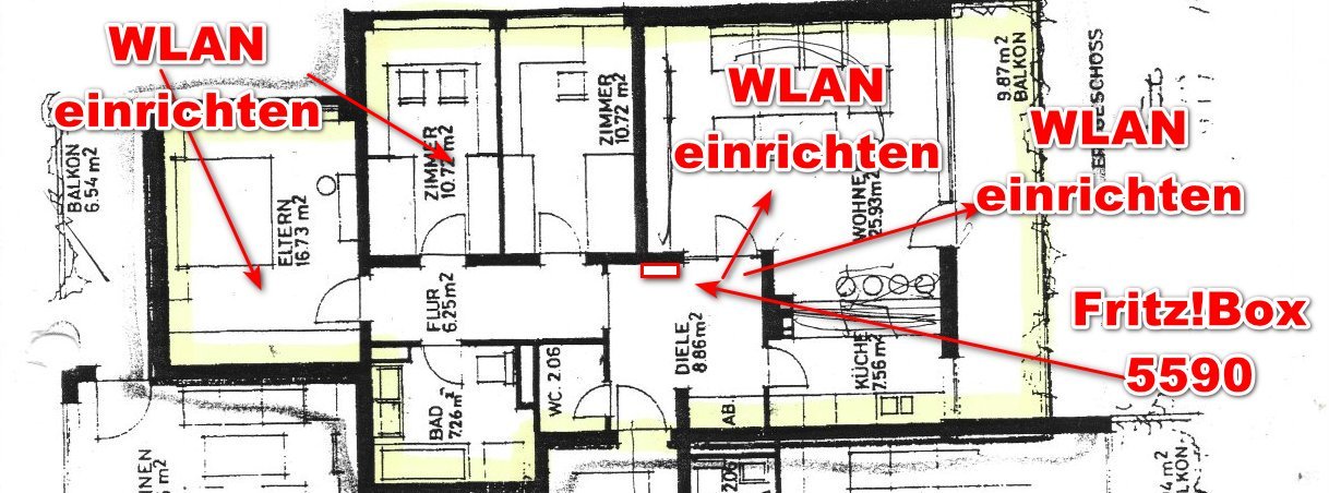

Liebe Experten. ich bin neu hier und für alle Fehler die ich begehe bitte ich vorab schon um Verzeihung.
Ich benötige heute eure geschätzte Hilfe. Ich möchte in meiner Wohnung ein optimales WLANHEIMNETZ einrichten und komme nicht mehr weiter. Wie bekomme ich in den eingezeichneten Zimmern / Balkon optimale Signalstärke.
Es wäre für mich sehr hilfreich und freundlich von euch Hilfestellung zu bekommen, indem mir die optimale Anordnung der Zusatzgeräte aufgezeigt wird. Ist die Fritzbox 7590 im Wohnzimmer als Repeater emphelenswert? Vorab besten Dank für eure Hilfe!

Zur Verfügung stehen mir folgende Geräte:
1.) Hauptrouter Fritzbox 5590 Fiber (Glasfaserfähig) eingezeichnet in dem Wohnungslayout in ca. 1,50 Meter Höhe.
Zusatzgeräte die verbaut werden können:
  1. A) Fritzbox 7590
  2. B) Repeater 2400
  3. C) Repeater 1700
  4. D) Repeater 1700
   Wohnungslayout ist vorhanden, kann es leider nicht einfügen! Wie kann man das möglich machen?

Ja, das sind alles meine Geräte. Bei mir wurde Glasfaser eingerichtet und da musste ein neuer Router mit integriertem Modem her. Diese Geräte können alle eingesetzt werden.
Ich habe natürlich schon ein WLANHEIMNETZ, aber ddass funktioniert einfach nicht. Ich bekomme in manchen Räumen keine optimale Signalstärke. Jetzt möchte ich eine Überwachungskamera auf dem Balkon instllieren und dabei festgestellt, dass die Signalstärke dort einfach nicht ausreicht.
Folgende Räume sollten vernetzt werden.
links - Schlafzimmer  ca. 7m  / Kinderzimmer ca. 5 m in gleicher Richtung vom Hauptrouter
rechts - Wohnzimmer durch eine Wang ca. 3m vom Hauptruter
rechts - Balkon ca. durch Wand und Glas ca. 7m vom Hauptrouter.
rechts - Möglich wäre den 7590 Router als Repeater per Kabel mit dem Hauptrouter zu verbinden

Wohnungs Layout 2

Dein Router ist schon gut platziert. Ich würde woanders dLAN bzw PowerLAN empfehlen, aber Du bist schon mit Deinen Geräten gut bedient. Ich würde zuerst einen WLAN-Check machen. In der FRITZ!Box kannst Du erstmal anschauen, wie gut die Verbindung zu den einzelnen Geräten sind. Hilft da Kanal-Wechsel? Auch sinnvoll - mit einer WLAN-App wie FRITZ!App WLAN, WiFi Analyzer für Android, Speedtest Wlan & WiFi Analyzer für iOs oder die Schwachstellen in der Wohnung zu finden. Da, wo Signal in anderen Zimmern am besten ankommt, würde ich die Repeater aufstellen und Mesh aufbauen. Aber teste zuerst alles ohne Repeater und weitere FRITZ!Box. Zu viele Repeater können sich auch gegenseitig stören. Das muss alles gut überlegt werden. Schreibe hier bitte über die Ergebnisse und am Abend werde ich überlegen, wie wir am besten alles platzieren und einrichten können. Wenn Deine Cam noch nicht fest montiert ist, kannst Du diese zuerst sicherlich in der Nähe vom Router einrichten, falls bis jetzt nicht geschah.

Hallo valexdart,
erst einmal herzlich willkommen hier im Forum.
Wenn ich mir den Grundriss anschaue, dann sollten eigentlich keine Repeater erforderlich sein bzw. ein einziger. Wenn das WLAN so gar nicht will, dann hat das andere Gründe. Ja, das WLAN der Fritzboxen ist nicht das Beste, aber so grottig ist weder die 5590 noch die 5790. Ich vermute hier Störungen durch Kanalüberschneidungen mit anderen WLANs. Der Automatik-Modus der Fritzboxen sollte eine freie Frequenz raussuchen. Aber er hat einen Bug: Ist gar Kanal frei, dann nimmt die Box nicht den am wenigsten gestörten Kanal, nein sie nimmt Kanal 1. Bei mir in der Nachbarschaft haben sich ein Dutzend Fritzels und Kabelboxen auf Kanal 1 gestört - Holger hatte die anderen Kanäle fast für sich alleine. Den Wifi-Analyer hatte Dim ja schon empfohlen. Interessant wäre auch zu wissen, ob die Wohnung zur Miete oder Eigentum ist. Bei Eigentum kann man natürlich mal über eine Verkabelung und Decken-Accesspoints nachdenken. Das wäre die Profi-Lösung und die gibt es von Fritz (vormals AVM) nicht.
Ich würde aber ergänzend zur 5590 erst einmal die 7590 im Flur zur Seite hin zum Elternschlafzimmer platzieren. Beide Boxen möglichst Wandmontage in Augenhöhe. Dann haben die beiden Boxen im Flur Sichtkontakt und können im 5GHz Band vermesht werden und das 2,4GHz Band bleibt für die Nutzer frei. 5GHz ist eigentlich viel besser und schneller, aber schon eine Wand dämpft bei 5GHz enorm.

Mein erster Gedanke war auch, dass bei diesem Schnitt die Repeater überflüssig sind. Wenn sie so nah platziert werden, werden sie eher Interferenzen verursachen und sich gegenseitig stören. Wenn sie doch eigesetzt werden, dann nur 2400er und ohne 7590 (sie ist zu schwach gegenüber die anderen Netzwerk-Teilnehmen). Keine Gegenstände in der Nähe sollen den ROuter stören (besondes mit Metall und Wasser). Einen 2400er Repeater würde ich  eher im Sichtbereich in der linken unteren Flurecke platzieren. Im Schlafzimmer eher nicht wegen zusätzlichen Funksmog (auch wenn schwach). Den anderen Repeater würde den Platz an der rechten oberen Wohnwand des Wohnbereiches in der Nähe von der Balkontür finden. Alle Repeater dann als Mesh laufen lassen. Aber wie gesagt - ich finde es trotzdem überflüssig und würde eher, wie schon ich und Holger empfohlen haben, mit Funkkanälen des Routers spielen. Und wie 2,5 so auch 5 Ghz (am besten ab Kanal 100) laufen lassen. Am besten unter demselben Namen und auf WLAN 6 umstellen, wenn die anderen Geräte das unterstützen. Sollte aber der Fall sein.
Und schau mal, ob die Sendeleistung auf 100% eingestellt ist.

Also genau wie du es beschrieben hast bin ich vorgegangen. Mein 5590 Router hängt jetzt in zwei Meter höhe und hat einen Durchsatz zwischen 1117 & 871 Mbit/s. Die Signalstärke schwankt zwischen exzellent & sehr gut im Flur, Kinderzimmer1  und Wohnzimmer. Im Schlafzimmer & Kinderzimmer2 gut und mit 2400 Repeater sehr gut. Ich bin jetzt sehr zufrieden und möchte mich bei dir Holger und allen anderen die mir geschrieben haben bedanken für die großartige Hilfe. Das Thema kann jetzt geschlossen werden.
