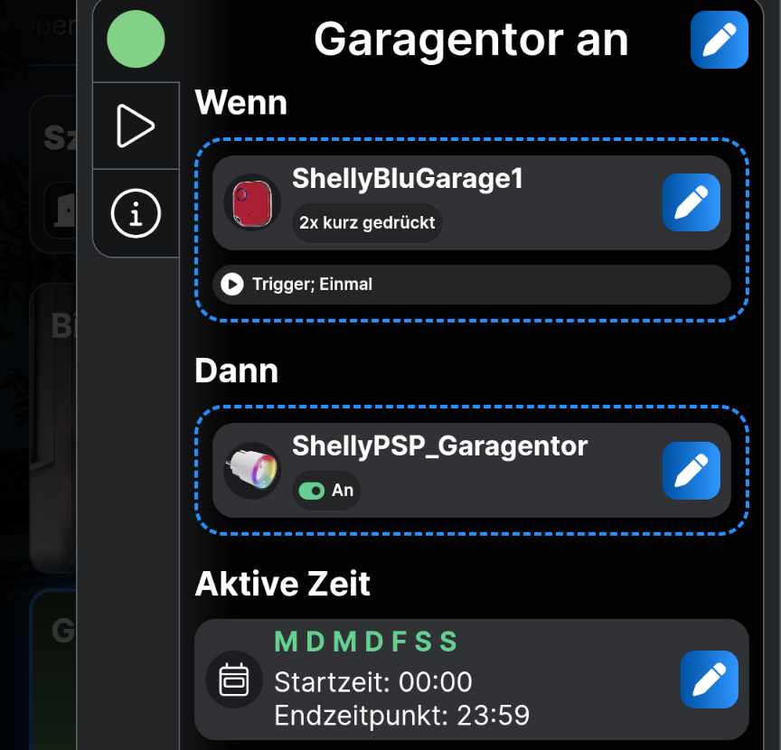

Ein ShellyBlu ist heute angekommen. Einrichtung ist etwas tricky, auch weil noch eine separate App für das Bluetooth-Update nötig war.
Jetzt funktioniert aber alles prima. Um Fehlbedienung zu vermeiden, habe ich das Anschalten der Steckdose für das Garagentor auf den Doppelklick gelegt.
Gesteuert wird alles über Szenen.
Nun muss ich nur noch hinbekommen, dass der Homematic-Neigungssensor den Shelly (Steckdose) ausschaltet, wenn das Tor runtergefahren ist bzw. sich der Shelly nach 10min ausschaltet, wenn das Tor unten ist.
Ist aber eine schöne Fingerübung für den Home-Assistent.
