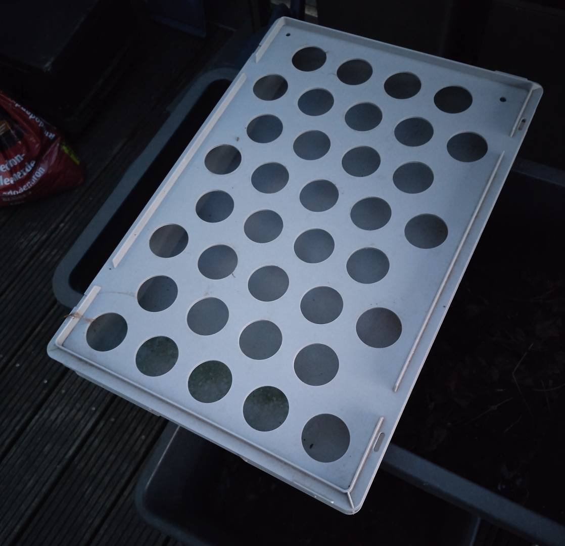

Zu Hydroponik. Da gibt es verschiedene Ansätze / Systeme. Am einfachsten ist das Tiefwassersystem. Das braucht wenig Voraussetzungen und kommt an sich ohne Technik aus. Man muss nur drauf achten, dass das Wasser genug Sauerstoff enthält. Also regelmäßig umrühren oder einen Luftsprudler aus der Aquaristik einsetzen.
Als Behälter geht alles, was einen Deckel mit Löchern für die Pflanzen hat. Ich habe aber auch schon auf Styropor schwimmende Töpfe gesehen. Nachteil der Lösung ist nur, dass man Fläche braucht.
Ich habe auch mit diesem System gestartet und hatte mir ein Starterset gekauft. Heute würde ich mir eine Box mit Deckel kaufen (z.B. flache Eurobox oder Styroporbox) und selber 50er Löcher für Netztöpfe bohren.
Das System, das ich hier ab und zu zeige, funktioniert nach dem Dichtprinzip.
D.h. mit einer Pumpe wird regelmäßig Wasser in eine Art Übertopf gepumpt. Im Übertopf hängt ein Docht, der das Wasser nach oben zur Pflanze in eine Art Netztöpfe befördert. Später wachsen die Wurzeln und reichen auch bis in den Übertopf und hängen im Wasser.
Dafür braucht es aber ein relativ grosses Reservoir, eine Pumpe, Zeitschaltuhr für die Pumpe und der Wasserkreislauf muss dicht sein. Sobald es irgendwo leckt, dauert es nicht lange, bis das System leer läuft.
Großer Vorteil ist hier, dass man wenig Fläche braucht und eigentlich nur die Förderhöhe der Pumpe das Limit ist.
Mein erster Ansatz war, einen Hydroturm aus einem Lüftungsrohr zu bauen. Inspiriert wurde ich da von frankiesgarten.de. Auf den Seiten gibt es auch noch eine Bauanleitung dafür. Inzwischen scheint Franki aber nur noch zu 3D-drucken.
Bei einem Hydroturm läuft das Wasser innen im Rohr nach unten und kommt dabei bei den Wurzeln der Pflanzen lang. Ein Hydroturm ist von Haus aus dicht, weil der Turm direkt über dem Reservoir (Blumentopf) steht. Man braucht hier auch eine Pumpe und muss beim Eigenbau vor allem auf Stabilität achten.
IMG 20260524 214631 MP
Mein erstes Hydrponiksystem.

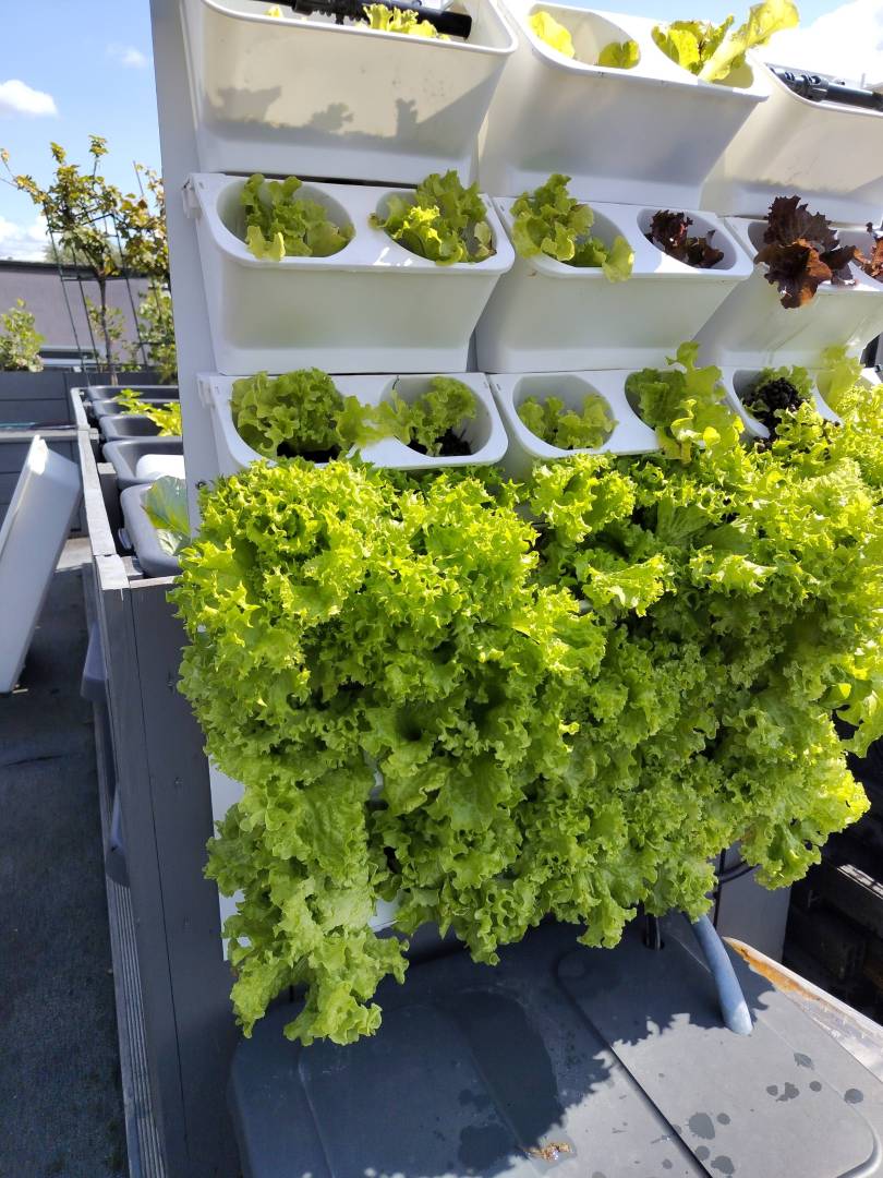

Welches Wasser Du nimmst, ist m.E. egal, wenn der pH-Wert OK ist, denn der bestimmt, wie gut Nährstoffe gelöst werden.
Wenn schon Mineralien drin sind, spielt das keine Rolle, denn Du kippst mit dem Flüssigdünger noch welche rein.
Entscheidend ist der eC-Wert. Das ist eigentlich die Leitfähigkeit, aber damit auch ein Messwert bzgl. der gelösten Mineralien.
Unterschiedliche Pflanzen brauchen unterschiedliche Konzentration. Bei Salat gehe ich immer auf 800-900. Damit klappt das wunderbar. Zum Messen brauchst Du aber ein Gerät.
Außerdem sollte das Wasser nicht zu warm sein und gut durchlüftet, denn auch Wurzeln brauchen Sauerstoff. Je wärmer das Wasser, desto schlechter durchlüftet.
Bzgl. Flüssigdünger ist die Auswahl groß: es gibt z.B. welchen zum Wachsen, für Blütenbildung, Fruchtbildung oder All-In-One. Da wird's dann tlw. wissenschaftlich. - Ich habe All-In-One und habe davon bisher erst einen Liter gebraucht! Und ich habe schon viel Salat geerntet!
Fange am Besten auch mit Salat an. Da kann m.E. wenig schief gehen. Später, wenn Du Erfahrung hast, kannst Du vieles andere Ausprobieren.
Besorg Dir noch einen EC-Wert Messgerät, eine kleine Plastikspritze zum Dosieren und All-In-One-Dünger.
Dann sieht es bei Dir in 6 Wochen auch so aus:

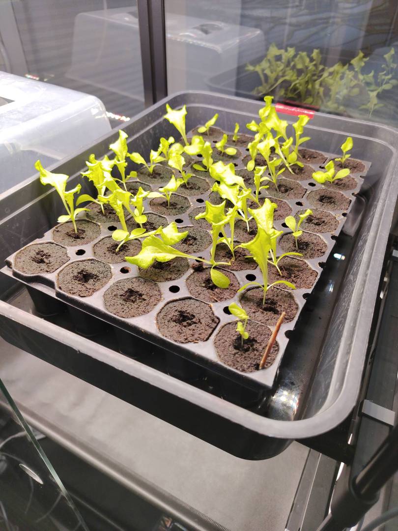

Ich nehme zur Anzucht eazyplugs.
Das sind leicht vorgedüngte Anzuchtwürfel, in denen ich säe. Die Pflanzen wachsen dann bis auf 3-5cm Grösse heran und kommen dann mit den Plugs und etwas Blähton zur Stabilisierung in die Hydroponik.
Gleich nach dem Säen kommen die Plugs ins Zimmergewächshaus. Dort sind die Bedingungen ideal.
Wenn die Bedingungen bei Dir halbwegs passen, werden es die Pflanzen schon schaffen, vom Samen zur Pflanze zu werden.
IMG 20260731 130048 MP copy 2409x3212
Next Generation
PS: Vorne in der Reihe mit den 4 leeren Plugs, habe ich Samen verwendet, der inzwischen ganz schlecht aufgeht. Ist völlig rätselhaft. Letztes Jahr ging der noch super - dieses Jahr fast Totalausfall.
Also sicher gehen oder sein, dass der Samen auch gut ist. Sonst wartet man 'ne Woche umsonst.

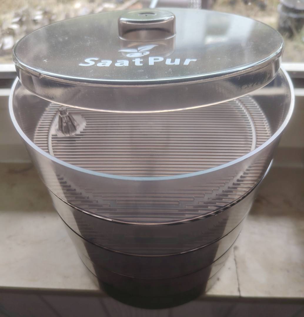

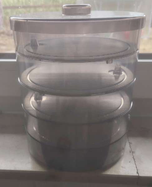

Wie sieht Dein Keimturm aus? Habe keine Vorstellung dazu.
Geschrieben : 31/07/2026 14:45

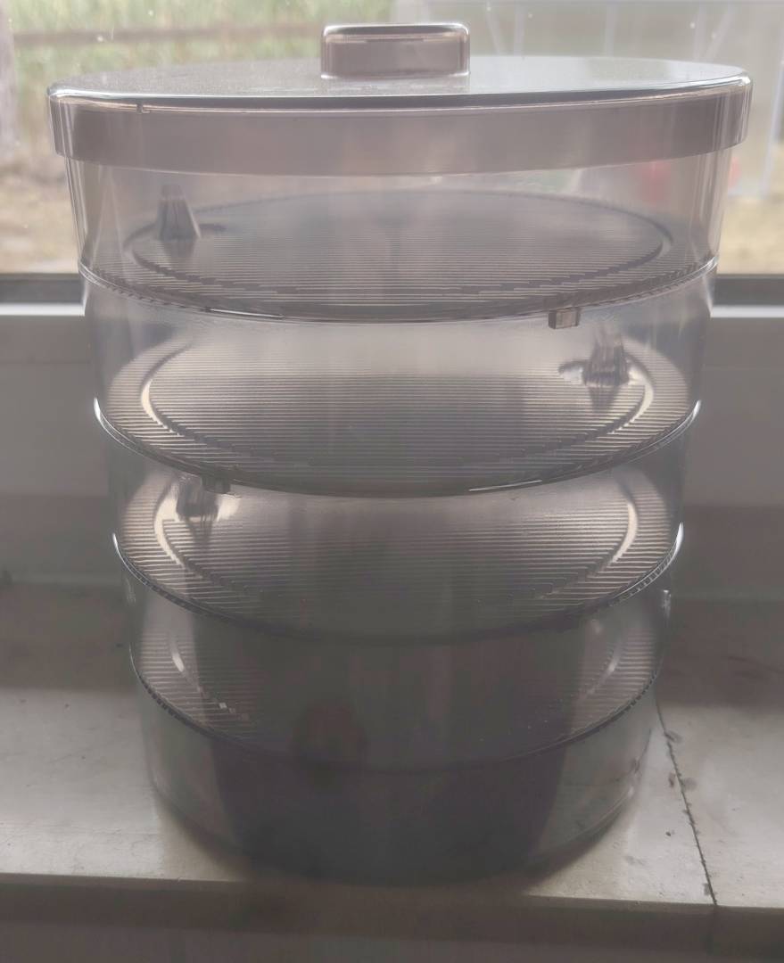

Das ist mein Keimturm. Wenn du z. B. Mungobohnen keimen lassen willst, für Salat oder ein chinesisches Gericht, klappt es damit sehr gut und schnell.
Ich habe mir auch viele Sämereien dazu gekauft, von SaatPur. Alles (Bio) Keimsaat für Salate oder auch Brotaufstriche, also z. B. Frischkäse mit den Keimlingen.

Sieht aus wie ein Lagersystem für Filament-Rollen. 😁
Wir essen zwar gerne Kesse mit Quarkstulle, haben das Grünzeug aber noch nicht selber gezogen.
Wäre vielleicht eine Anschaffung Richtung Winter, wobei ich da auch mal Indoor-Hydroponik ausprobieren möchte.
Outdoor ist ja in der Familie - nach anfänglicher Skepsis - inzwischen etabliert, mit hohem WAF. 😁

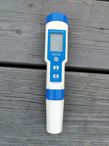

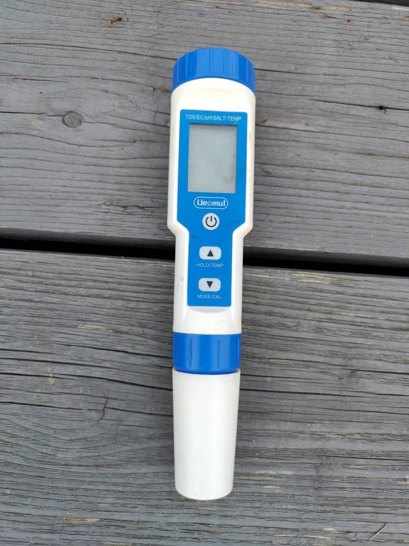

EC-Messgerät. Ohne wird's m.E. zu ungenau, denn man weiß ja nie, welchen eC-Wert das Wasser schon hat.
Außerdem verdunstet ständig Wasser oder wird samt Nährstoffen von den Pflanzen aufgenommen.
Alle preiswerten Modelle kommen m.E. aus China. Also kann man auch gleich da kaufen, wenn der Preis OK ist.
IMG 20260731 191255 MP copy 2451x3268
