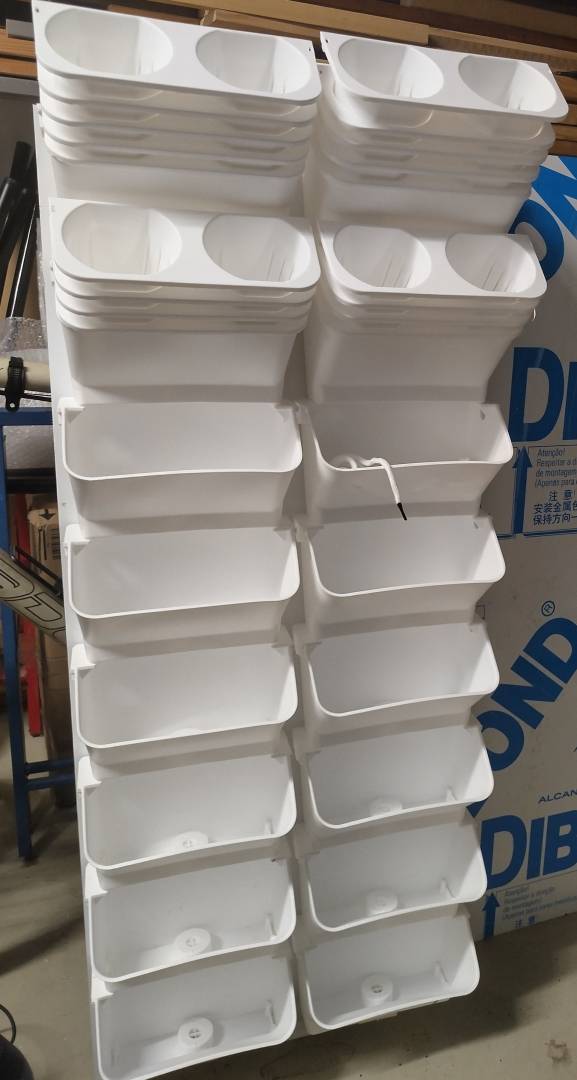

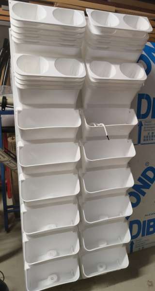

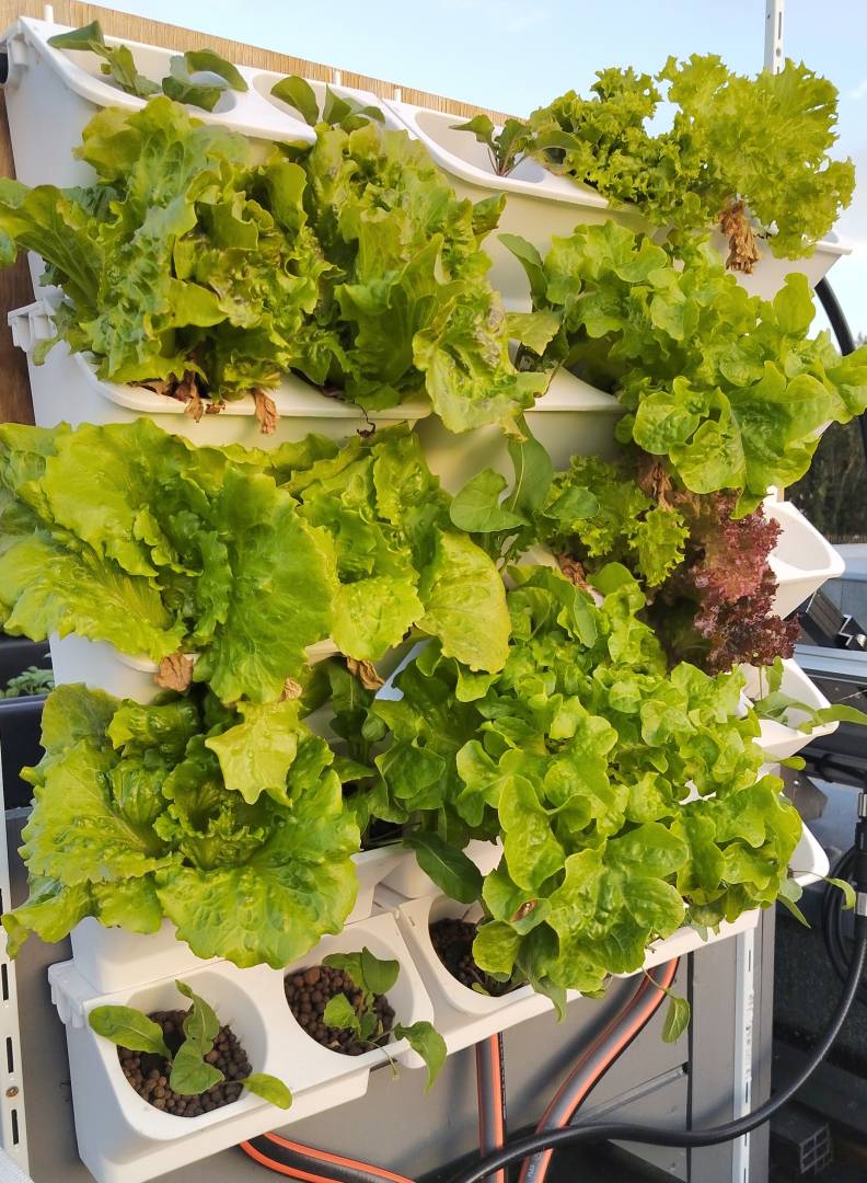

Nach etwas Anlaufzeit habe ich dieses Jahr endlich mit Hydroponik angefangen. Die notwendigen Utensilien lagern schon 2 Jahre im Keller. Wegen privater Umstände konnte ich mit der Umsetzung des Vorhabens erst dieses Jahr starten.
Ursprünglich wollte ich einen Hydro-Tower aus weissen Lüftungsrohren bauen. Dann habe ich aber bei eBay ein vertikales, leicht erweiterbares System entdeckt und habe erstmal damit gestartet.
Bei Hydroponik werden Pflanzen so in Gefässe eingesetzt, dass ihre Wurzeln permanent oder zyklisch mit Wasser, das Nährstoffe enthalten muss, umspült werden.
Ich baue Salat an. Den ziehe ich in Eazy-Plugs vor und setze ihn anschließend in das Hydroponik-System ein.
Das System besteht aus einem Wasserbehälter in dem eine 20W Aquarien-Pumpe werkelt. Die pumpt das nährstoffreiche Wasser nach oben, wo es den obersten Pflanzbehalter eingeleitet wird. Von dort läuft es durch ein Loch im Boden in den Behälter darunter usw. Am untersten Behälter ist ein Schlauch, der das Wasser in den Behälter zurückführt.
Die Pumpe wird mit einem Shelly PlugS alle 10min ein- und ausgeschaltet.
Die Pflanzen stehen mit den EazyPlugs in den Stationen der Hydroponik, werden von etwas Blähton gehalten und über eine Art Docht mit Wasser versorgt. Der transportiert das Wasser wirklich nach oben. Später, wenn sich viele Wurzeln gebildet haben, hängen die aber im Wasser.
Das Wasser muss einen bestimmten Nährstoffgehalt haben, den man mit Flüssigdünger herstellt. Ob der Gehalt stimmt, muss man mit einem Messgerät prüfen.
Jedenfalls ist das Wachstum der Salate überwältigend und besser als das der Kollegen, die im Pflanzkübel nebenan wachsen.
Meine Frau ist nach anfänglicher Skepsis inzwischen auch überzeugt und ich habe das Go für Erweiterungen erhalten. 😁
Nun tüftele ich an einer echten Indoor-Variante für den Winter, die ich selber 3D-Drucken möchte.
Alternativ möchte ich auch noch probieren, HT-Rohre mit Abgängen zu verwenden. Technisch wird das höchstwahrscheinlich funktionieren. Die Rohre sind nur nicht sehr schön.

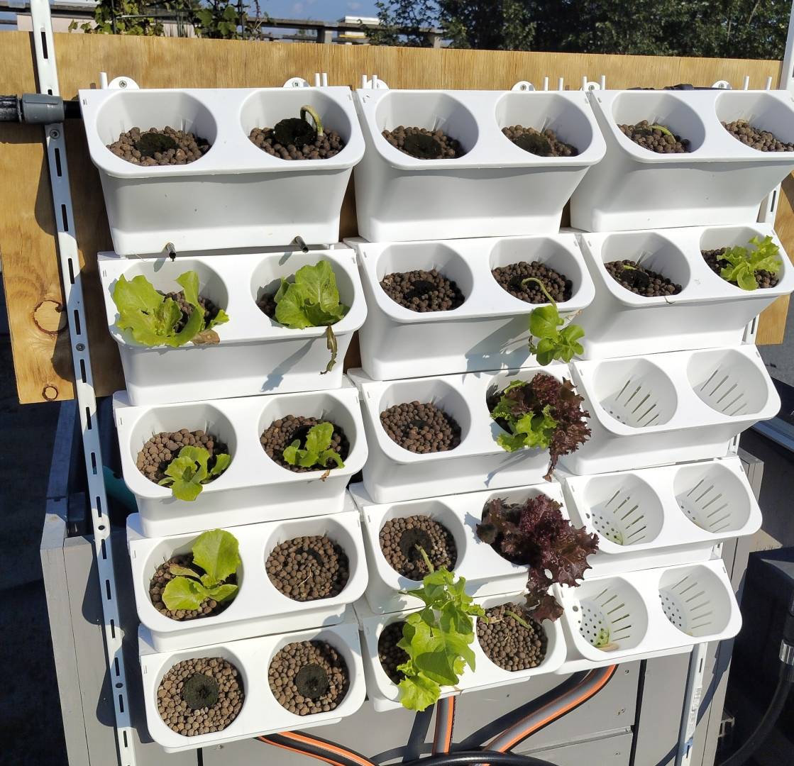

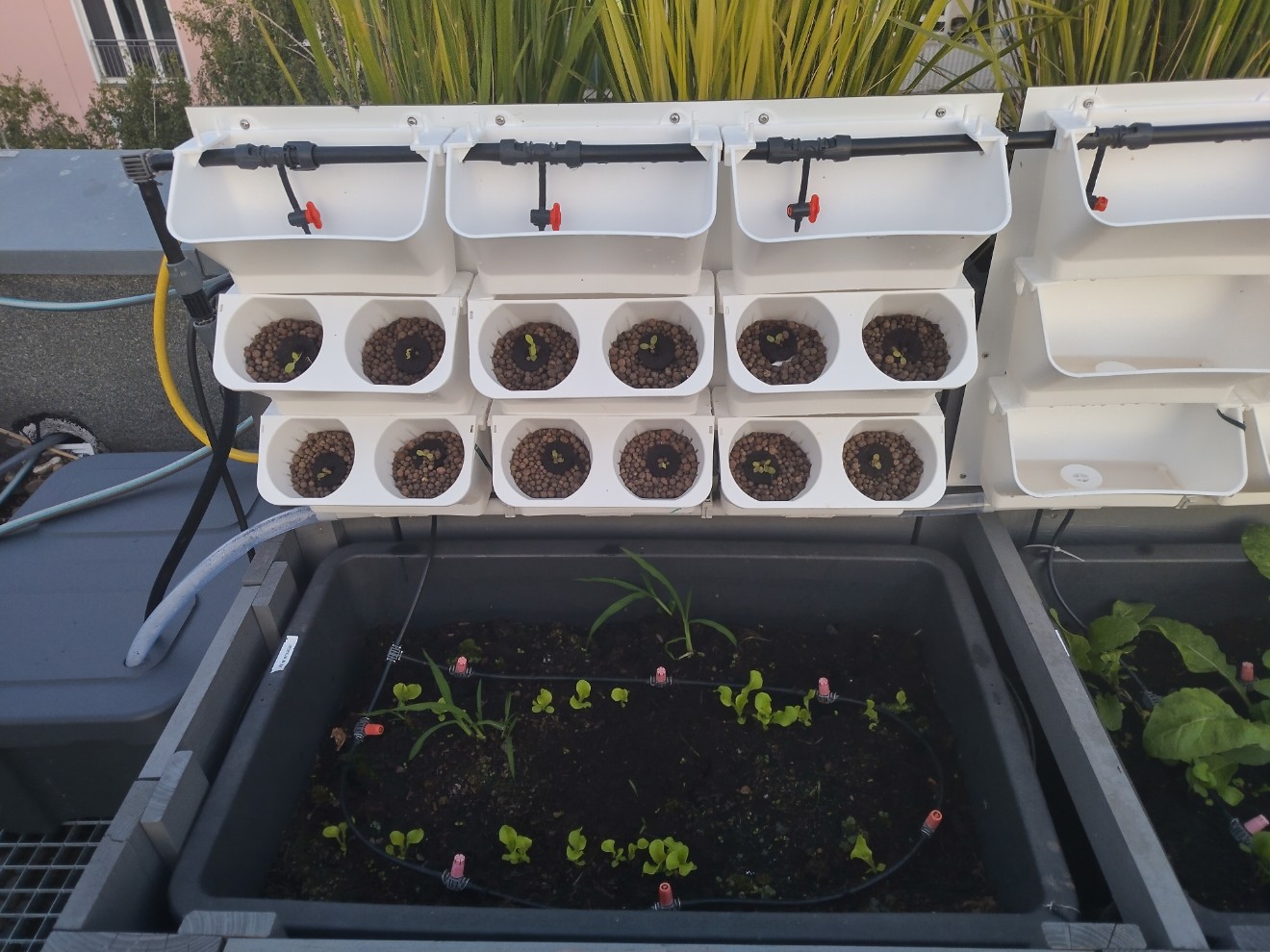

Erste Ausbaustufe, heute montiert. Gestern habe ich Salat gesät, der dann in der nächsten Woche eingesetzt wird.

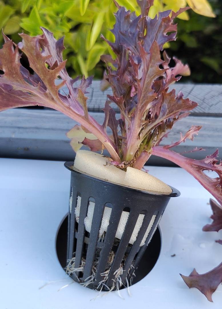

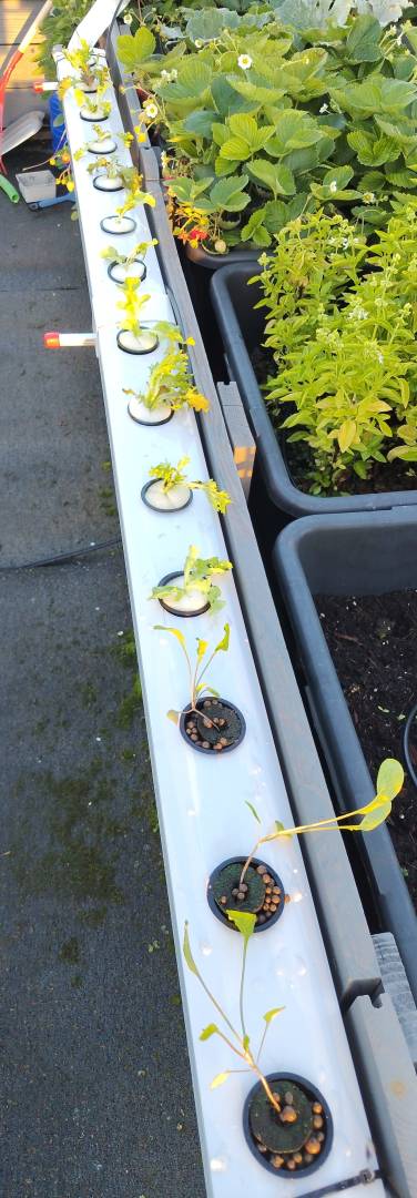

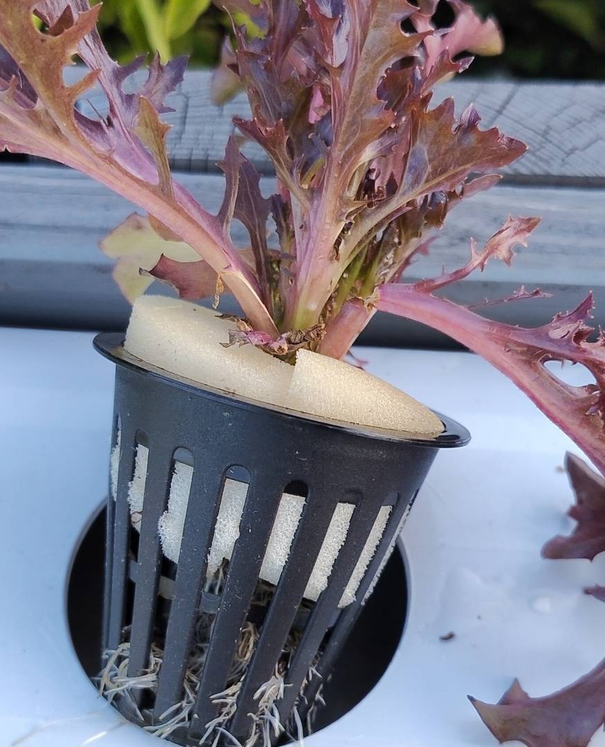

Neben dem vertikalen System betreibe ich versuchsweise auch noch ein horizontales. Das besteht aus abgedeckten Rinnen, die im Deckel Bohrungen für Netztöpfe haben. Der Salat hier wird einfach durch Schaumstoff-Pads gehalten. Durch die Rinnen wird ebenfalls alle 10min Wasser geleitet.
Leider sind die Rinnen trotz Klebung an den Stößen nicht dicht. Das ist tödlich für ein geschlossenes System. Außerdem ist Horizontal-Anbau Platzverschwendung.

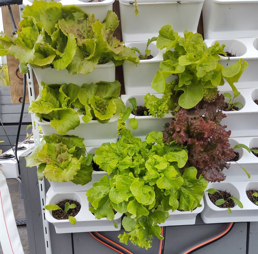

Status heute

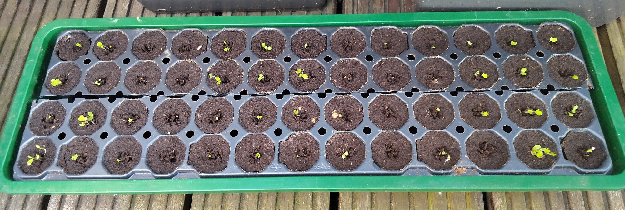

Das ist die nächste Generation Pflücksalat, vorgezogen in EazyPlugs. In ca. 1 Woche können die Pflänzchen ins Freie. Einen Teil werde ich in Erde aus Pflanzen, den anderen in die Hydroponik setzen. Dann habe ich mal den direkten Vergleich.

Ein EazyPlug (Anzuchtmedium) kostet 0,17€ und landet hinterher auf dem Müll. Der Salat der in der Rinne wächst, wird durch eine Art Schwamm in einem Netztopf gehalten. Das ist beides wiederverwendbar. Allerdings ist es schwieriger, Pflanzen ganz ohne Substrat zu ziehen.

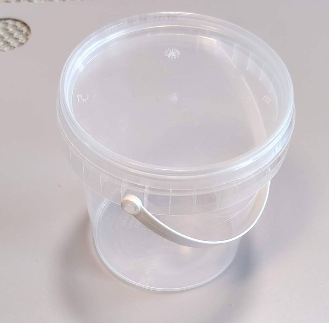

Beiträge: 4038
Ich bin schwer begeistert von deinem Beitrag und überlege jetzt auch, wie ich das bei mir umsetzen könnte. Da ich viele kleine Plastik-Eimer von Nudelsalaten aus dem Supermarkt habe,
IMG 20250816 082900 edit 2610789496815
würde ich natürlich am liebsten die dafür verwenden.
Ursprünglich wollte ich die Eimer als Vorratsbehälter in einer selbstgebauten Art Paternoster verwenden, aber nach deinem Beitrag, würde ich die lieber für so ein Projekt nutzen.
Vor längerer Zeit habe ich mal mit einem Hochbeet Salat gezogen, aber nur ein Teil davon war gut gewachsen. Eigentlich esse ich keine großen Mengen Obst und Gemüse, aber zur Not habe ich noch einige Geschwister, oder ich stelle vielleicht einen Schrank an der Straße auf, wo ich das verkaufen könnte, wie das auch andere hier machen.

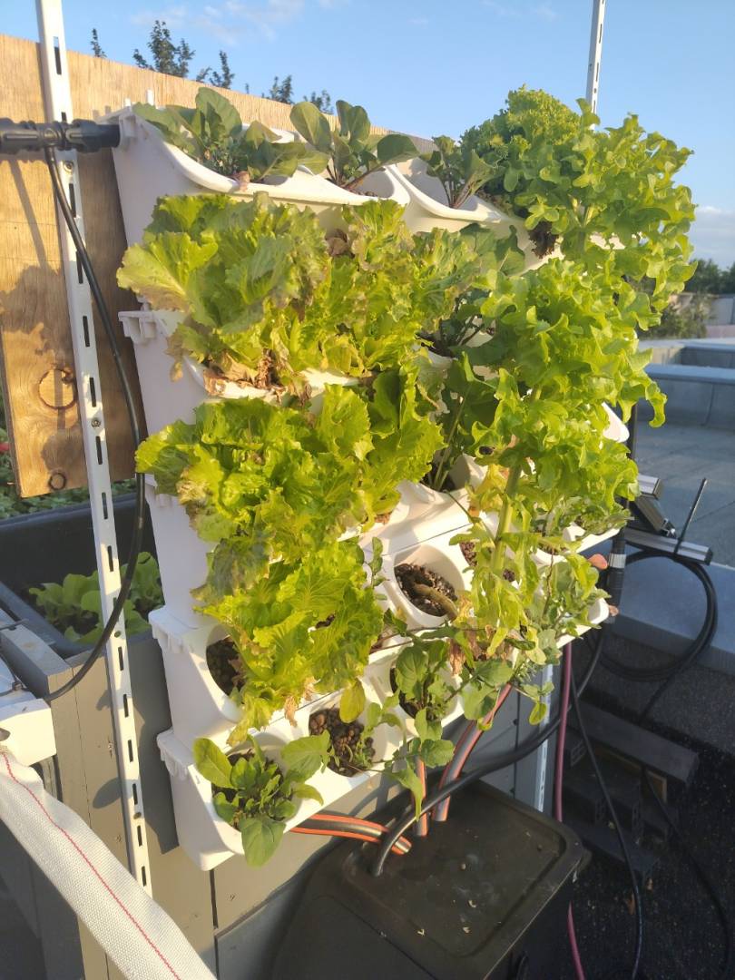

Der Pflücksalat ist fast abgeerntet bzw. fängt er an zu schießen. Die Pflanzen muss ich bald ersetzen. Dafür ist jetzt hier schon Rukola nachgewachsen.
Pflücksalat und Rukola sind zwei gute Kandidaten für diese Art des Anbaus.
IMG 20250820 192801 MP copy 990x1320
Die 2. Anlage habe ich diese Woche installiert und mit Pflanzen bestückt.
Der Wasserbehälter ist jetzt grösser. Dadurch muss ich Verdunstungsverluste nicht so oft ausgleichen und das Wasser wird auch nicht so schnell warm. Langfristig werde ich noch eine Kühlung einbauen: da die Pflanzen (die in Erde wachsen) mit kühlem Brunnenwasser gegossen werden, werde ich das Wasser durch eine Art Wärmetauscher im Wasserbehälter führen. Dafür müsste ein einfaches PE-Rohr - in Schlaufen gelegt - ausreichen.
